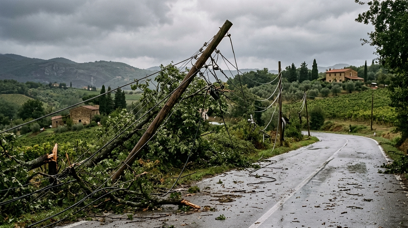

Pali del telefono piegati e cavi aerei strappati dopo la tromba d'aria in Valdinievole
Il 20 agosto una violenta tromba d'aria ha colpito la Valdinievole, in provincia di Pistoia: raffiche oltre i cento all'ora, alberi caduti, tetti scoperchiati, allagamenti. Tra Montecatini, Pescia, Buggiano e Massa e Cozzile il conto dei danni è stato pesante, con circa 6.000 utenze elettriche rimaste al buio in Toscana, oltre duemila solo nel Pistoiese. La corrente, per la gran parte, è tornata già nella mattinata del 21. Di questo hanno scritto i giornali. C'è però un pezzo della storia che, a oltre una settimana di distanza, non l'ha raccontato quasi nessuno: il telefono e internet di casa, in diverse zone — soprattutto le frazioni collinari e rurali — sono ancora fermi.

C'è un equivoco da sciogliere subito. Gli utenti puntano il dito contro il proprio operatore — TIM, WindTre — ma con ogni probabilità il guasto riguarda quasi tutti, e per un motivo preciso: in gran parte d'Italia la rete fissa di accesso, cioè l'ultimo miglio di cavi (rame e fibra) che arriva fino a casa, non è di ciascun operatore ma di una società sola, FiberCop. Sulla fissa, TIM, WindTre, Fastweb, Vodafone, Iliad e gli altri in larga parte rivendono l'accesso alla stessa infrastruttura fisica: il «tubo» che porta internet nelle case è spesso lo stesso per tutti, cambia solo l'etichetta commerciale sulla bolletta.
La conseguenza è che, se una tromba d'aria abbatte i pali e trancia i cavi di quella rete, il disservizio non colpisce un gestore, ma tutti insieme quelli che ci passano — ed è per questo che, in casi come questo, cambiare operatore non serve a nulla: il problema sta a monte, nell'infrastruttura condivisa. A salvarsi sono soltanto le connessioni che non dipendono da quei cavi: chi ha una rete in fibra alternativa (come quella di Open Fiber, dove presente) o chi va in radio con l'FWA. È lo stesso identico meccanismo che sul mobile abbiamo visto pochi giorni fa a Passignano, con un traliccio condiviso: quando l'infrastruttura è una sola e cade, cadono tutti quelli che la usano.

C'è una ragione tecnica per cui, dopo un evento estremo, la rete fissa si riprende più lentamente della corrente. La prima è una questione di ordine: gran parte dell'infrastruttura telefonica — gli armadi stradali, le centraline, gli apparati nelle centrali — ha bisogno di elettricità per funzionare. Finché non torna la corrente non si può nemmeno capire cosa sia davvero rotto: prima la luce, poi la linea. La seconda è l'esposizione fisica. Buona parte della rete di accesso, specie fuori dai centri urbani, viaggia ancora su cavi aerei — rame o fibra tesati da un palo all'altro. Un albero che cade, un ramo che trancia, un palo che si piega: bastano a interrompere il collegamento, e ripararlo significa mandare squadre sul posto, palo per palo, tratta per tratta. Non è un interruttore da riarmare: è lavoro manuale, diffuso su chilometri di territorio, spesso in aree scomode.
