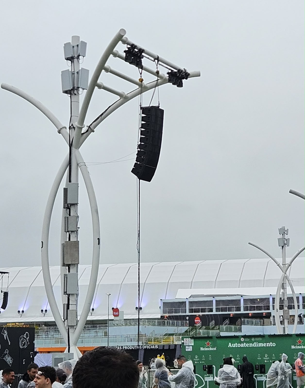

Antenne temporanee 5G al Rock in Rio 2026, palo multi-settore
Antenne temporanee installate per il Rock in Rio 2026.

Impianto radio temporaneo tra la folla del Rock in Rio 2026, connettivita 5G
Impianto radio temporaneo tra il pubblico del Rock in Rio 2026.
