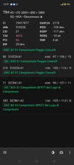

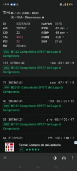

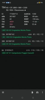

Ma hai fatto test mentre scambi dati ?
Altrimenti uscirà sempre NSA disconnesso .
Ok ho rifatto gli screenshot senza connessione dati, ma non cambia nulla...le BTS sono sempre ULI.
Ma mi spiegate perché con la connessione dati attiva Netmonster falserebbe le misurazioni? Screenshot_2025-07-28-14-29-45-27_852d9ab5d1afb8981047556cdc8c5f40.jpgScreenshot_2025-07-28-14-37-53-51_852d9ab5d1afb8981047556cdc8c5f40.jpgScreenshot_2025-07-28-14-47-32-71_852d9ab5d1afb8981047556cdc8c5f40.jpg
