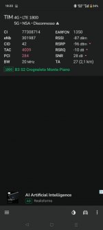

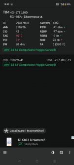

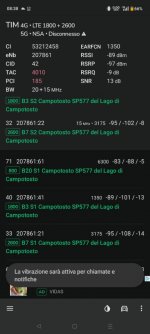

Come ho già segnalato in un' altra discussione Tim, nel Comune di Campotosto (AQ), dal 24-07-2025 nelle tre BTS presenti in loco ha acceso il 5G "finto" ULI. Hanno fatto lo stesso lavoro nei comuni abbruzzesi confinanti....io capisco che devono dimostrare di coprire il più possibile con tale tecnologia però almeno in una delle tre BTS potevano accendere N78 o al limite N28......bah.....Screenshot_2025-07-24-08-38-05-84_852d9ab5d1afb8981047556cdc8c5f40.jpgScreenshot_2025-07-24-18-23-15-36_852d9ab5d1afb8981047556cdc8c5f40.jpgScreenshot_2025-07-24-18-40-09-35_852d9ab5d1afb8981047556cdc8c5f40.jpg

Ma hai fatto test mentre scambi dati ?
Altrimenti uscirà sempre NSA disconnesso .
