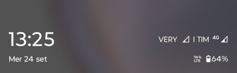

No ok, altrove me lo prende, quindi o hanno finalmente tolto sta storia oppure stanno facendo qualcosa sulla mia solita 401249 (ed anche in questo caso direi finalmente). Anche se dubito, perché comunque è da ieri che vedo solo 4G o 4G+

Ti esce in questo caso perchè sei collegato alla n28,dove non c'è la 28 o 78 probabilmente lo hanno tolto dove non c'è altrimenti è ingannare i clienti...

Sisi, lo so, per questo dicevo. Fino a ieri mattina vedevo 5G sempre e comunque, ovviamente per la maggior parte fake

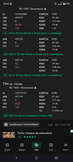

A vedere i valori di potenza, direi che Tim ha attivato qualche banda 700 non ancora presente su Lteitaly. Sono connesso all'antenna evidenziata e mi trovo a metà strada con l'altra B3-B20. Il segnale di N28 è più potente, dubito arrivi dalla lontana antenna. Tra l'altro ho appena attivato una eSim Kena per una offertona di rientro e va pure con APN della Tim
