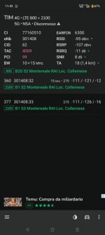

Screenshot effettuato nella frazione di Marana nel Comune di Montereale (AQ), e anche qui Tim 5G ULI.
P.S.: Ho aggiunto due screenshot delle altre BTS che si trovano sempre nel Comune di Montereale (AQ). Mio pensiero personale: ho come la sensazione che Tim abbia voluto accendere il 5G ULI su tutti i comuni dell'Alta valle dell'Aterno( Escluso il comune di Pizzoli) come se non ci fosse un domani....
Visualizza allegato 6984Visualizza allegato 6985
