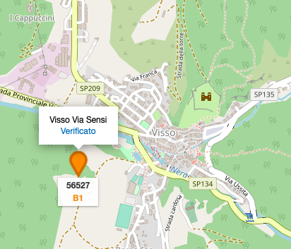

A Visso (MC) ormai è un mese che solo 2g. Niente 4g
Pazzesco...sarà quattro anni che sono in Voda mai un problema...hanno fatto un po' di casino con sto switch off. Se ti può rincuorare personalmente a Milano ho un 4G che si blocca, sai che nervoso ahah
695
9
cardosa ha detto:
Eppure c'è L2100 4G.
Non si aggancia proprio a tale layer?
17,922
2,323
Kikko90 ha detto:
Ti sei perso questo messaggio...
cardosa ha detto:
Oggi ho fatto ulteriori verifiche per Visso (MC). Ora c'è segnale 4g sia indoor che outdoor. E' però molto più debole del 3g ma sembra non passare a 2g.
La velocità è in download indoor 5/6 mega outdoor sfiora 8 mega. Come upload sui 4/6 mega.
Se per vodafone questo è dare 4g sinceramente è un 3g scadente truccato per me....

Dopo ulteriori verifiche posso dire che quel 4g verificato su Visso non esiste. E' un segnale che non può provenire da quell'antenna che è distante in linea d'aria dal centro del paese 300 mt posta ad una quota di 200 mt più alta. Non è possibile che con il 3g c'era segnale pieno ed ora al massimo 1 tacca di segnale ( anche outdoor) e difficilmente si riesce a chiamare. Navigazione dati che come avevo riportato sta sui 5/7 mega ma ballerina. Chi ha Iphone fatica a passare su 4g e resta su 2g. Quella verifica per me non è veritiera.
Pota man
1,238
396
cardosa ha detto:
Non stai considerando che prima il 3G a Visso, molto probabilmente, era su frequenza 900 e 2100mhz.
Ora c'è solo il 4G 2100mhz. Senza una frequenza bassa non copri granchè, e guardacaso in GSM 900 copre
Piuttosto vedrei nei pressi del sito se agganci quel sito e con quali valori.... Ma quasi certamente è quello lì

La cosa strana e che tutti i nodi VO attorno a Visso hanno gli 800 Mhz , peraltro necessari vista la zona , l'accensione dei 2100 a 4G sembra solo una toppa messa li in attesa di sistemare tutto in maniera definitiva magari in accordo con TIM che gia' dispone di un proprio impianto a 800 mhz.  quindi come stanno facendo in giro salendo sui rispettivi impianti e completando cosi' la copertura dei 2 operatori .
