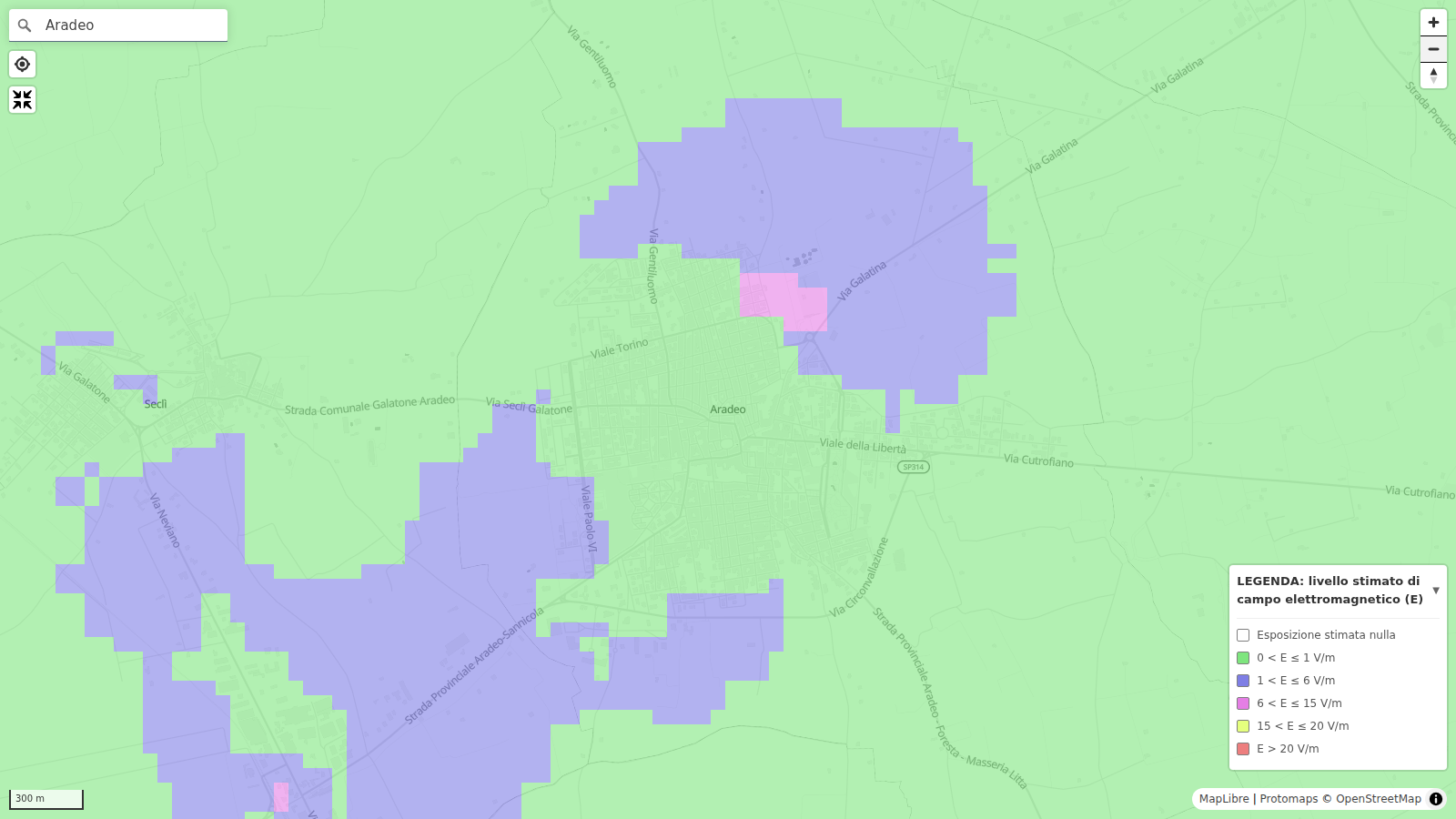

Abbiamo cercato due paesi che conosciamo strada per strada, Aradeo e Seclì, in provincia di Lecce. E per non fermarci ai colori abbiamo letto anche i numeri: la mappa carica nel browser un unico grande file raster, pubblico, che contiene il valore stimato di ogni tassello (la copia che abbiamo interrogato oggi, 20 settembre, risulta modificata l’8 settembre). Da lì abbiamo estratto il rettangolo geografico che racchiude ciascuno dei due territori comunali (quindi con dentro anche un po’ di campagna dei vicini), circa tremila tasselli a testa.
Schermata di Cartoradio su Aradeo e Seclì (Lecce): quasi tutto il territorio in verde sotto 1 V/m, zone lilla fra 1 e 6 V/m e una piccola area rosa fra 6 e 15 V/m vicino al cimitero di Aradeo
Aradeo e Seclì su Cartoradio: verde fino a 1 V/m, lilla fra 1 e 6, rosa fra 6 e 15. Schermata da cartoradio.it (MIMIT/FUB), 20 settembre 2026.
Il quadro è molto verde. Nel rettangolo di Aradeo l’84% dei tasselli sta sotto 1 V/m e un altro 16% scarso fra 1 e 6; in fascia rosa, fra 6 e 15 V/m, ne finiscono nove in tutto, con un massimo stimato di 7,6 V/m. Nessun tassello giallo, nessuno rosso. A Seclì le proporzioni sono simili, 81% in verde e 19% in lilla, con un solo tassello rosa che arriva a 13,6 V/m, circa un chilometro e mezzo a sud del centro; che cosa ci sia in quel punto la mappa, per scelta, non lo dice, e noi non lo sappiamo: può essere un impianto mobile come uno radiotelevisivo. Il valore mediano, nei due rettangoli, è intorno a 0,4 V/m.
Poi viene la parte che ci interessava davvero, il confronto con la rete che misuriamo. Ad Aradeo i nove tasselli rosa stanno tutti nella zona del cimitero, a nord-est dell’abitato: è esattamente dove si trova il sito storico che abbiamo raccontato nell’inchiesta sulla lotteria del 5G ad Aradeo, quello da cui TIM serve il paese in solo 4G e da cui WindTre, nelle nostre misure, arrivava a 604 Mbps in download sulla banda n78. Più apparati di più operatori nella stessa zona, più contributi che si sommano: la macchia rosa ha una sua logica. Dall’altra parte del paese, a sud, attorno a via Elsa Morante, c’è la BTS del Piano Italia 5G che il Comune ha contestato fino al Consiglio di Stato. Lì Cartoradio stima 1,3 V/m nel tassello che corrisponde alle coordinate del sito e non più di 2,8 nei tasselli tutt’intorno: meno di un quinto del valore di attenzione. E in pieno centro, dove nella stessa inchiesta scrivevamo che «si prende poco» perché i siti sono esterni all’abitato, la mappa segna fra 0,03 e 0,08 V/m. La geografia che esce dal modello e quella che esce dal nostro modem, insomma, si somigliano.
Si somigliano, ma non sono la stessa cosa, ed è giusto dirlo. Il modem con Network Signal Guru ci dice quanto è forte il segnale di riferimento di una cella, di un operatore, su una banda, in quell’istante: è una misura vera ma parziale, espressa in dBm, e non è convertibile a occhio in volt per metro. Cartoradio fa l’opposto: somma tutto, di tutti, ma lo calcola a tavolino. La prima ci dice come funziona la rete, la seconda quanto campo ci si aspetta in un punto. Nessuna delle due sostituisce la sonda dell’ARPA.
