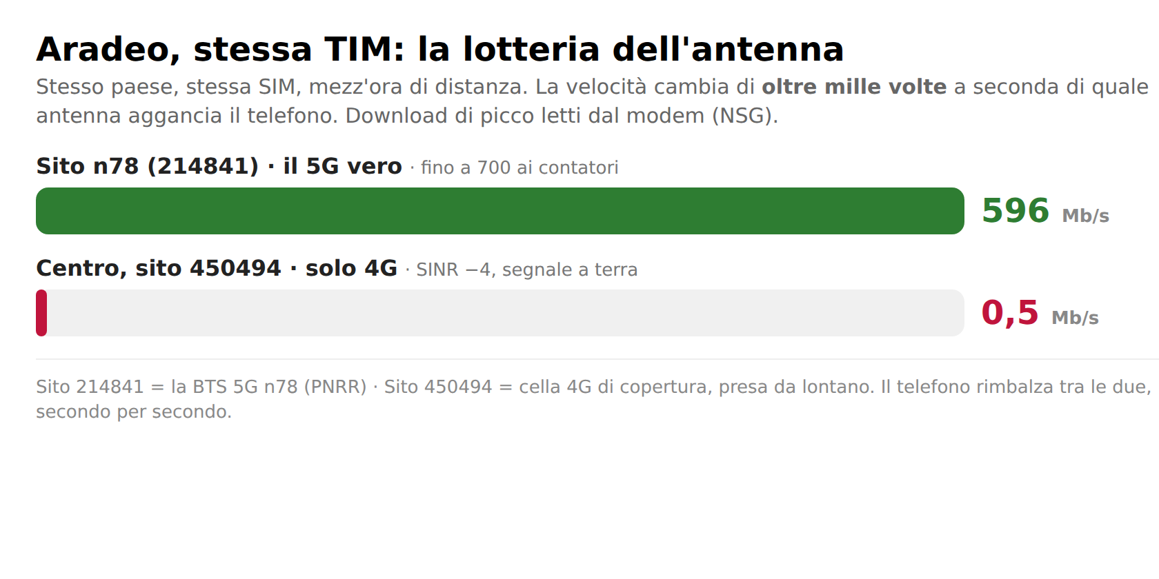

I numeri: da 0,5 a 600 Mbps nello stesso paese
Alle 9:47, in pieno centro, il telefono è agganciato a una cella 4G (banda B3) con un segnale a terra: RSRP −115 dBm e, soprattutto, SINR −4 dB, cioè un livello in cui il segnale utile è ormai sotto il rumore. Risultato dello speedtest: 0,5 Mbps. Mezzo megabit. È il caso da manuale del «ho le tacche ma non carica».
Poco più di mezz’ora dopo, alle 10:20, a poche centinaia di metri, la scena si ribalta. Il telefono aggancia il 5G n78 (i 3,5 GHz, la banda «veloce»), largo 80 MHz, e la rete decolla: 570, poi 700 Mbps ai contatori, con speedtest reali tra 440 e 596 Mbps. Stesso operatore, stesso quartiere, stessa mattina: dal quasi-nulla al mezzo-gigabit.

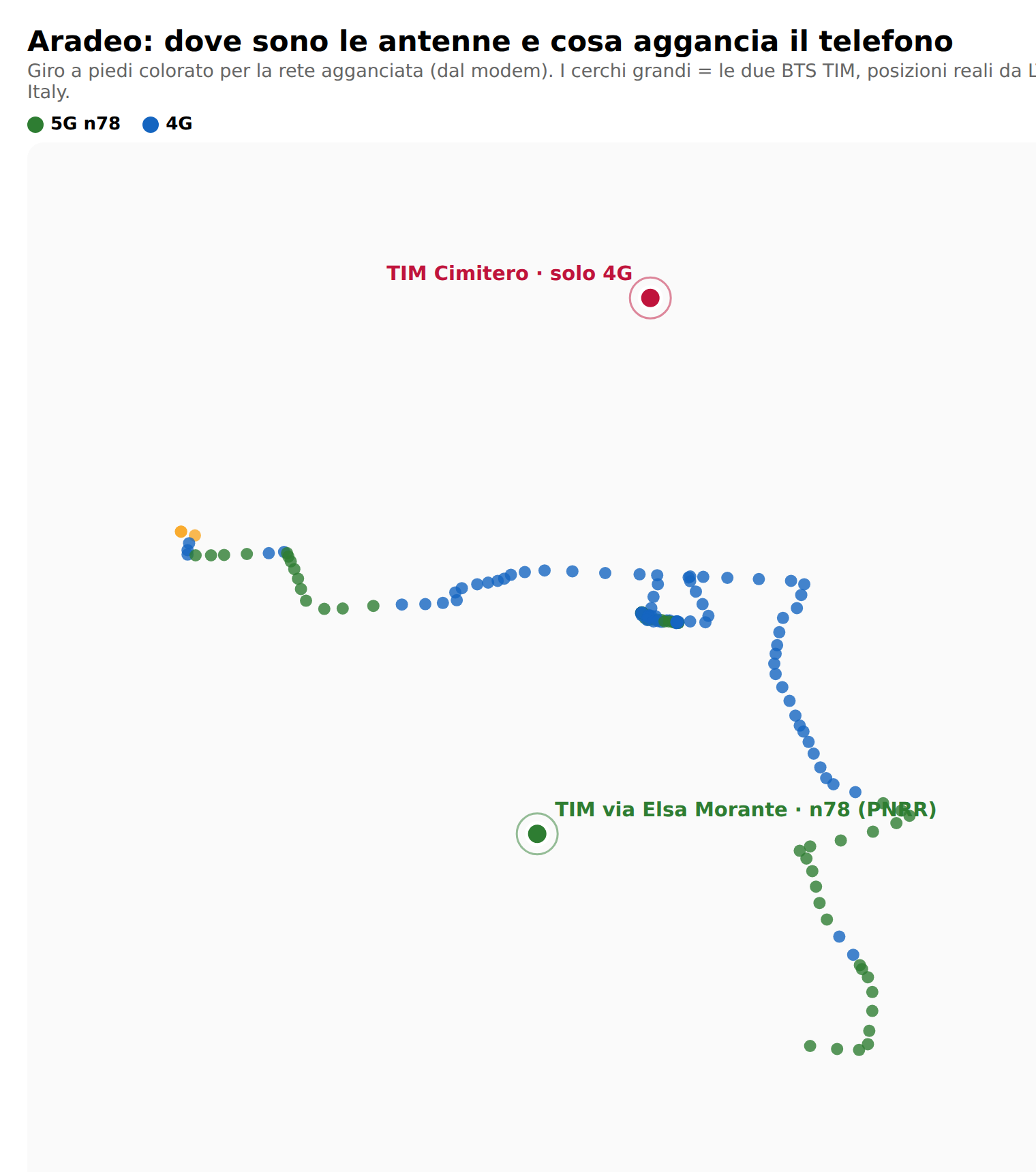

Leggendo il modem lungo tutto il giro, il meccanismo è chiaro: ad Aradeo il telefono rimbalza di continuo tra due impianti. Uno — chiamiamolo l’antenna «debole» — non ha il 5G veloce e, preso da lontano, lascia l’utente a mezzo mega. L’altro è la BTS con l’n78, quella che porta i 600. Nel nostro tracciato le due celle si alternano un secondo sì e uno no: ecco perché, fermi nello stesso punto, la velocità balla senza motivo apparente. Per chi guarda solo la tacca del «5G» è inspiegabile; dal modem si vede benissimo.

Qui la storia diventa istruttiva. La BTS che ad Aradeo fa i 600 Mbps è un impianto 5G del Piano Italia 5G finanziato dal PNRR, in via Elsa Morante, realizzato dalla tower company INWIT. Un impianto che il Comune di Aradeo ha osteggiato a lungo — con ordinanze di sospensione, ricorsi e la tesi che l’antenna fosse «superflua», in una «zona già coperta».

C’è un ultimo tassello, il più scomodo. Perché in centro ad Aradeo si prende così poco? Perché per anni TIM ha servito un paese di quasi diecimila abitanti con pochi siti, tutti esterni all’abitato — a partire da quello in zona Cimitero, che ancora oggi porta solo il 4G — e per giunta con appena tre bande attive (B1, B3, B20, come risulta da LTE Italy). La somma è impietosa: antenna lontana dal centro, poche portanti e, in piena estate di fine agosto, tanta utenza concentrata in paese. Ne esce quel mezzo megabit. Ed è un divario anche strutturale: sui siti degli altri operatori la mappa di LTE Italy mostra molte più bande accese. Qui TIM dovrebbe potenziare il Cimitero — più capacità servirebbe anche nelle zone dove l’n78 del nuovo sito non arriva.
