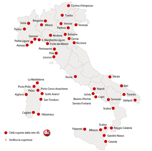

Che poi il bello è che non esiste alcun comune in Toscana a 43,2 Mbps, ma in compenso in LTE (4G) invece ha coperto Pisa, Livorno, Pietrasanta e Forte dei Marmi e, secondo il ProntoConsumatore.it, anche a Camaiore. :)

Comuni in toscana coperti con i 43,2 mega ce ne sono, come Camaiore, Firenze, Livorno e tante altre, è solo che quando hanno fatto la mappa hanno proprio saltato l'intera regione!

Ma che bello quel fantastico buco di LTE tra Marche, Umbria, Abruzzo e Molise! Vodafone ci considera insomma.. già esclusi in larga parte dal progetto 1000 comuni, con una copertura 3G di molto inferiore a TIM e Wind, pochissimi comuni a 43 mega e ancora una rete full GPRS! Guardacaso queste zone infatti sono dominio di Wind ed in minor parte di TIM..
