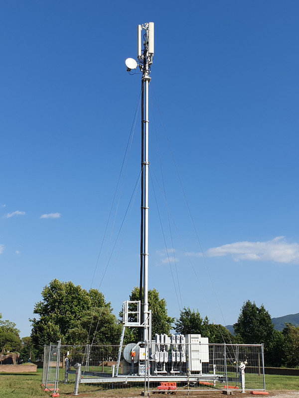

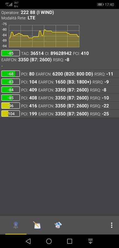

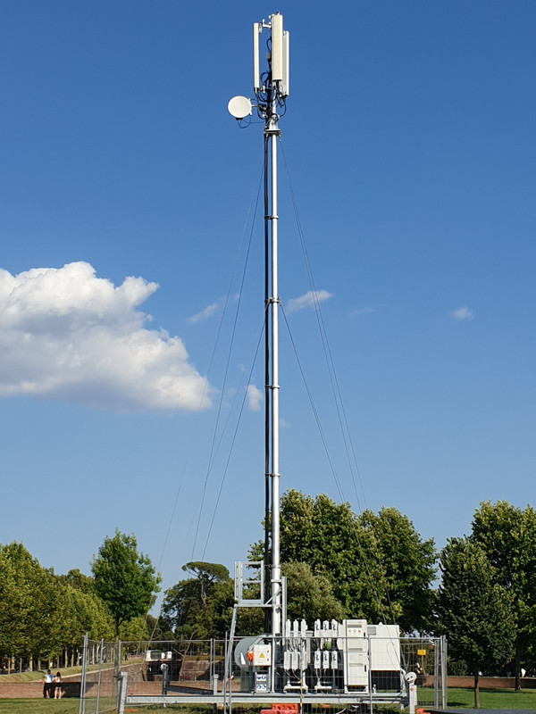

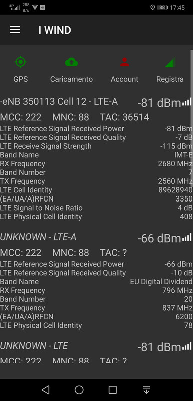

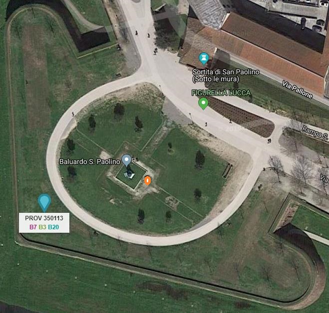

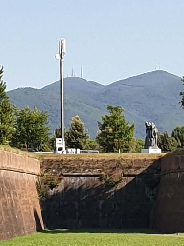

La LU113 PROV. carrata situata sul Baluardo di S.Paolino (è posizionata esattamente nel punto del pallino arancione):

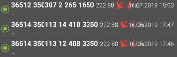

Questi sono i valori che ho rilevato sotto il carrato:
TLCWorldista

greg89 ha detto:
Ho trovato un articolo, poiché l’antenna ha Suscitato proteste (e per una volta sono d’accordo).
https://www.luccaindiretta.it/dalla-citta/item/146066-antenna-sul-baluardo-vcs-alla-carica.html
Ovviamente è colpa del comune che ha permesso installassero un carrato sopra un monumento.
La mia opinione è: bravi per il tentativo, l’anno prossimo sarete più fortunati! ;-)
Anch'io sono d'accordo, non avrei mai fatto posizionare un carrato in quel sito, lo avrei fatto posizionare come è stato concesso a vodafone (prov. 57810-11) in un cortile sotto le mura ma non sopra assolutamente!
3,516
Giony ha detto:
Scandaloso che il comune abbia rilasciato il permesso per una roba del genere.
In ogni caso, dall'orientamento dei pannelli mi pare di capire che il carrato serve a supportare il traffico per gli eventi al campo balilla (ha un settore che puta esattamente li). Inspiegabile che lo abbiano messo dopo la fine dei concerti, a più di 3 mesi dal possimo grande evento. :uh?:
belle foto, comunque! Grazie
