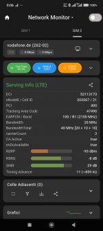

cellIdentity=CellIdentityLte:{ mBandwidth=10000 mMcc=262 mMnc=01 mAlphaLong= mAlphaShort= mAdditionalPlmns={} mCsgInfo=null} voiceSpecificInfo=VoiceSpecificRegistrationInfo { mCssSupported=false mRoamingIndicator=0 mSystemIsInPrl=0 mDefaultRoamingIndicator=0} dataSpecificInfo=null nrState=**** rRplmn=26201 isUsingCarrierAggregation=false isNonTerrestrialNetwork=TERRESTRIAL},

il wifi era disattivato...interessante, nel momento che ho fatto il log c'erano segnati 40 mhz...
aspetta che mo ne metto un altro, modifico questo post tra poco
    396.7 KB · Visualizzazioni: 10
Si, il log sta prendendo solo la sim 1 perche avevo inserito un filtro per non appesantire l app , sono log pesantucci. In ogni caso il tuo telefono non sta riportando le info sulle celle secondarie in termini di frequenza e pci al momento, ma solo la banda , quindi l unico dato affidabile é questo ottenuto cone somma. Rimane valida, al momento, l affermazione che l indicazione delle frequenze che compongono la Carrier Aggregation data da netmonster é ricavato dalle misure e come dimostrato é impreciso ed errato a volte e non ci si puo fare affidamento.
La larghezza di banda é un dato indipendente ed é ricavabile tramite somma dei valori ricavabili dal parsing del serving state..ove disponibile e a volte diverso da terminale a terminale
duplexMode()=1, mCellBandwidths=[20000, 10000, 10000],
