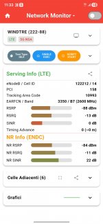

Grazie per la spiegazione! Deduco quindi che il telefono (nello specifico un S25 Ultra) non espone l'informazione, perchè io vedo questo nell'app:
ma so di essere in 5G NSA come mi viene anche mostrato nel Service Menu di Samsung
40
Visualizza allegato 7393
Si esatto, il samsung s25 ma direi tutti i samsung non espongono ne la frequenza ne la banda ne il

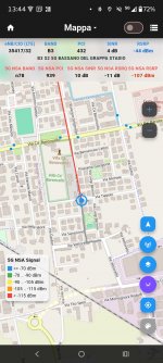

Buon pomeriggio, sto usando un po' di più l'app di MapSignal ultimamente.
Ho notato però che sulla mappa la scia del segnale 5G appare sempre grigia, anche se nella barra sopra RSRP viene mostrato, è normale? Ho un Motorola EDGE 60 pro.
Tra l'altro il segnale 4G ogni tanto va a fondo scala per 1-2 secondi, non so se si vede dall'immagine (-44 dbm), ma non è un grosso problema.
Inoltre, non so se sono io che non ho capito come funziona l'app, c'è un modo per avere più controllo sul logging delle celle? Nel senso, non esiste un tasto play/pausa per l'acquisizione del tracciato GPS del segnale?
