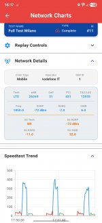

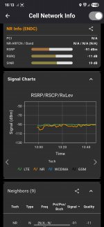

Descrizione:
MapSignal è uno strumento semplice e potente per capire come il tuo telefono si collega alla rete mobile. Con analisi in tempo reale o in post processing puoi controllare la potenza del segnale, scoprire le celle vicine, visualizzare la copertura dal 2G al 4G e 5G, ed eseguire e registrare Speedtest , Idle Test e Test di Chiamata Voce per verificare la velocità e la stabilita' della tua connessione.
Che tu voglia risolvere problemi di ricezione, confrontare la copertura in aree diverse o semplicemente esplorare come il tuo dispositivo comunica con la rete, MapSignal ti mette a disposizione tutte le informazioni in un’unica app.
Funzionalità principali
Monitoraggio in tempo reale della potenza del segnale e delle tecnologie usate, con andamento nel tempo
Mappa interattiva con visualizzazione dei risultati e opzioni avanzate di import dei dati di rete (CLF/CSV con visualizzazione Torri con e senza orientamento)
Viualizzazione su mappa in tempo reale o in modalita' replay delle celle agganciate con linea di collegamento alla cella/torre servente
Supporto per tutte le reti fino a 4G LTE e 5G NSA e SA, anche in modalità dual SIM
Statistiche dettagliate e dati tecnici della rete

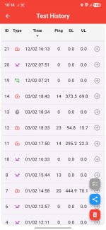

Speedtest integrato per misurare download , upload, ping e chiamtate voce con grafici, trend e storico dei risultati anche su mappa , con possibilita' di salvare i test storici, fare replay di un test salvato e condividere Log con altri utenti per rivedere il log su altri device.
Possibilita' di salvataggio delle "campagne" di test sul Google Drive dell'utente in formati csv e gis compatibile con riconoscimento automatico e intelligente dei test gia' salvati per evitare doppioni
Monitoraggio in background e notifiche che mostrano i risultati del test in tempo reale

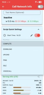

Possibilita' di schedulare i test impostando una partenza differita nel tempo e di impostare anche server personalizzati
Sicurezza e privacy prima di tutto: Nessun dato utente viene prelevato ne conservato on line , tutto rimane sul tuo telefono o sul tuo google drive personale
MapSignal è ideale per professionisti, appassionati e per chiunque voglia conoscere meglio la propria connessione mobile.
Per gli utenti esperti, è disponibile la possibilità di importare dati di rete per la visualizzazione su mappa delle celle e il supporto ai drive test, con export dei risultati comprensivi di throughput e posizione nel tempo, per effettuare post-processing e troubleshooting delle problematiche di rete.

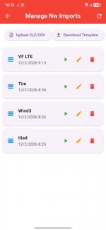

Gli ho dato il file .clf di netmonitor ma ha detto "import cancelled unsuccefully", poi gli ho dato il file .ntm di netmonster è ha detto "imported succefully" ma non riesco a vedere i nome delle celle, forse essendo un file .ntm probabilmente non li ha caricati?
In "Archive Name" dovrebbe aprire la cartella preimpostata con l'elenco dei file presenti e dovrebbe dare di default il nome del file senza estensione con la possibilità di modificarlo o di prenderlo così com'è, i miei file attuali sono:
Netmonitor Vodafone (2026-01-08_09-30).clf
Netmonster Vodafone (2026-01-08_09-30).ntm
328
14
Sarebbe tecnicamente fattibile farla per iOS o ci sono troppi limiti messi da Apple?
11
3
Ciao
i file clf dei vari netmonster , netmonitor , nsg etc, sono tutti un pochino diversi tra loro, personalizzati a volte, alcuni anche senza intestazione.
nella sezione dedicata network imports dove c é il bottone per importare c é anche un bottone per scaricare il template.
In ogni caso se scarichi il clf da LTE italy formato CLF 3.0 funziona.
Proveró a guardare il formato di netmonster e netmomitor e capire che differenze ci sono.
Nella prossima versione faro degli improvement anche sulla velocita di caricamento e cercheró di implementare i tuoi consigli se fattibile
Fammi sapere se con il template risolvi
Grazie mille
update
il formato di netmonster é questo (esempio per lte):
4G;MCC;MNC;CI;TAC;eNB;PCI;Lat;Lon;Location;EARFCN
il formato di gmon pro é questo:
MCCMNC;CID;LAC;TYPE;LAT;LON;POS-RAT;DESC;SYS;LABEL;AZI;HEIGHT;HBW;VBW;TILT;LOC
Il formato di Mapsignal, compatibile con LTE ITALY é questo (i campi da azimuth in poi sono opzionali)
PLMN;CELL_ID;LAC_TAC;PCI;LAT;LON;ALT;CELL_NAME;TECH;AZIMUTH;HBEAMWIDTH;FREQ;SITE_CODE
e questa é una riga di esempio:
22201;31603874;20120;123;45.4642;9.1900;-1;Example_Site;LTE;30;45;1800;TAG01
Spero utile

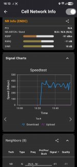

Ciao, complimenti per questa applicazione, è fatta bene per essere alle prime versioni! Ti do solo due osservazioni/suggerimenti al volo:
1) Mettere il pulsante di chiusura nella notifica, senza dover aprire l'app e premere "chiudi"
2) Se possibile, visualizzare anche in tempo reale quali sono le bande aggregate dal telefono (non se è affidabile ma altre app lo fanno).
Se hai bisogno di logs o supporto scrivimi pure in privato, ho uno smartphone motorola con SoC Mediatek e Android 16.
11
3
Ciao
grazie mille!
Riguardo le bande aggregate, le altre app, come netmonster , tirano a indovinare, basandosi sulle misure che sta facendo il telefono, ma sbagliano alla grande.
Esempio lampante a casa mia dove non ho lte 2600...ma netmonster mi dice 1800+2600+800+2100 semplicemente perché lo ha misurato su un adiacente. Non mi piacciono gli accrocchi, o c é una api che da accesso all informazione precisa delle secondary cells o niente.
Basarsi sulle misure é un accrocchio che non funziona perche ogni operatore ha delle soglie di start misure diverse e falsa totalmente l'informazione. Serve il root per avere una info corretta.
In ogni caso nella sezione network monitor in fondo c é la misura degli adiacenti, basta ordinare per livello del segnale e hai la stessa info.
Riguardo al tasto di chiusura nella notifica, é previsto nelle prossime release, é po rognoso ma ci sto lavorando.
Ciao
ho implementato delle funzioni per importare diversi tipi di clf:
netmonster
gmon pro
default clf3.0 compatibile anche con lte italy
ho inoltre cercato di migliorare import per preimpostare il nome del file senza estensione.
Fammi sapere se adesso funziona anche con i tuoi file, basta importare un file e l app chiede all utente il formato sorgente
Grazie

Poi il test sulla mappa è interessante, ma non ho ancora capito dove salva i dati loggati in un viaggio in macchina.
Per il database, ok sono riuscito a visualizzarlo sulla mappa, ma non riesco a visualizzare l'informazione testuale vicino al cellid.
Grazie
