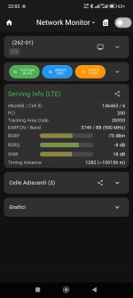

Ciao, anch'io ti faccio i complimenti per la App
Mi piace molto la pagina di monitor rete con i 3 meters lineari del segnale, è veramente comoda per avere subito un'idea immediata dei livelli.
Inoltre nella stessa pagina è comodo il test rete, per me è molto utile il ping, in quella scheda si potrebbe tener traccia dell'ultimo test ping (medio, anche DL e UL) al posto degli zeri che sono indicati in idle?
Poi il test sulla mappa è interessante, ma non ho ancora capito dove salva i dati loggati in un viaggio in macchina.
Per il database, ok sono riuscito a visualizzarlo sulla mappa, ma non riesco a visualizzare l'informazione testuale vicino al cellid.
Grazie
Ciao Pat. Grazie mille!!
Riguardo al database c é un bug che ho individuato grazie a insip e ho gia fixato é in attesa di rilascio sul playstore con altri improvement.
Riguardo al tener traccia dell ultimo test in realtâ é gia cosi. Alla fine di un test single o script dovrebbe rimanere (finche non si cambia schermata uscendo dal monitor) l ultimo test con le medie . Per il ping c é un bug e proveró a fixarlo quanto prima, ma per il test completo per esempio rimane come da immagine sotto.
Tutti i test che fai vengono salvati nel database e possono essere rivisti nella sezione test history cliccando sul singolo test in molteplici forme anche facendo replay (su grafici , su tabella, su mappa e anche esportati in csv o salvati su google drive in diversi formati). Puoi anche condividere il.log per far fare replay ad un altro utente sul suo mapsignal.. se fai uno script di ping lungo e viaggi in auto vedrai qualcosa di simile come nell imagine sotto.

Per fare dei "log" di ping lunghi fai cosi.
Su network monitor clicca su Network Test poi su Script Quick Settings e seleziona dal menu a tendina il ping impostando un numero molto grande di ping.
Non dimenticare di Selezionare improve NR info collection abilitandolo, quasi tutti i telefoni a schermo spento non aggiornano piu i dati del 5g,questa opzione occasionalmente riaccende lo schermo solo durante i test ma per pochissimi secondi. A tua scelta abilitare o no..io l abiliterei tanto é solo durante i test.
Su network test dai un nome al test e premi SCRIPT. verranno fatti in sequenza i test di ping a intervalli fino a finire le ripetizioni impostate.
Finito il viaggio in auto premi stop sul test se non aveva finito.
Poi vai nella schermata principale e clicca sul pulsantone Test History .
Troverai tutti i test. Le iconcine ti indicano il tipo di test (ping o download o chiamata etc).
Se clicchi sul test si apre un menu e da li puoi caricare e rivedere il test su mappa , condividerlo. Vedere il trend sui grafici etc.
Ti metto qui delle foto ma se vuoi puoi anche unirti su telegram per segnalazioni bug richieste (lecite eh eh) o dubbi:
