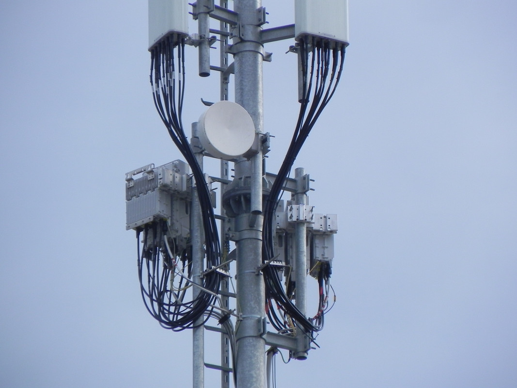

Foto un po' più dettagliate del sito Iliad sul tetto del Palariviera a San Benedetto del Tronto:
Cosa curiosa, hanno messo le RRU Nokia senza la classica copertura grigio/nera, è la prima volta che lo vedo. Presenti diverse tratte radio, secondo me prima dell'estate è probabile l'attivazione dei siti in zona.
I radianti invece sono Huawei giusto?
1,069
11
Sìsì, Huawei.
In altri siti limitrofi invece hanno messo Commscope.
Si perché se non mi sbaglio iliad utilizza solo Huawei e Commscope

Altra BTS Iliad recentemente realizzata a San Benedetto del Tronto presso una preesistente struttura di un parcheggio vicino il casello autostradale. Questo è un sito ex novo non ereditato da WindTre ne' in sharing con altri gestori.
Anche qui RRU senza copertura
Di seguito un resoconto delle BTS installate nella zona di Porto d'Ascoli, siamo già a ben 4 siti, non male...
In verde la posizione delle altre BTS, in rosso questo sito nuovo:

Potrebbe essere iliad?
Purtroppo meglio di così le foto non sono riuscito a farle
Inviato seduto al bar
Questo è il 424220 in Viale De Luca Andrea.
Ho assistito personalmente ai lavori e ti confermo che è Wind (B20+B7) + Iliad
