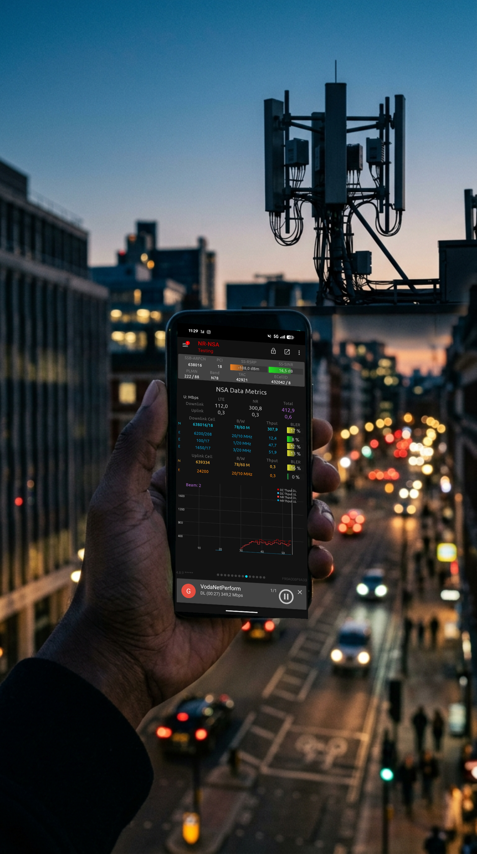

Smartphone che mostra i dati radio della rete mobile dal modem, con un'antenna 5G sullo sfondo
Le tacche in alto sullo schermo sono la cosa meno affidabile che il telefono ci mostra. Due, tre, quattro barre: un disegno addomesticato dal produttore, tarato più per rassicurare che per informare. Il telefono, però, sotto quel disegno sa moltissimo — quale banda sta usando, con quanta ampiezza, se il 5G che vediamo nell’icona è davvero 5G o un 4G travestito, se la nostra voce sta viaggiando in VoLTE o è tornata sul vecchio circuito. Il problema non è la mancanza di dati: è che quei dati stanno nel modem, e quasi nessuna app li tira fuori per davvero. Qui a TLCworld leggiamo la rete così, dal modem, ed è la ragione per cui certe cose le raccontiamo e altri no. Vale la pena spiegare come si fa, perché è alla portata di più persone di quanto sembri.

Ci sono sostanzialmente tre modi di leggere il segnale, e non valgono uguale. Il primo è leggere direttamente dal modem: è il più preciso, perché prende il dato alla fonte, prima che il sistema operativo lo semplifichi. Il secondo è leggere via API di sistema: comodo, senza requisiti particolari, ma approssimato — l’API espone meno informazioni e con più ritardo, perché è pensata per far funzionare le app, non per fare misure. Il terzo non è nemmeno sul nostro telefono: sono le mappe di comunità, dove i dati raccolti da tante persone confluiscono e diventano una fotografia del territorio. Ognuno di questi livelli ha senso; sbagliato è confonderli, e prendere per oro colato un valore approssimato.
Android e il modem: NSG, ovvero il drive-test in tasca
Sul lato Android la lettura seria si chiama Network Signal Guru, NSG, sviluppata da qtrun. Legge i dati direttamente dal modem, e per farlo chiede due cose: uno smartphone compatibile — un SoC Qualcomm, oppure un Google Pixel col modem Samsung — e i permessi di root. Non è un capriccio: è la condizione per parlare con il chip radio senza intermediari. In cambio si ottiene ciò che fino a ieri era riservato a chi lavora nel settore.
Un chiarimento utile, perché non è scontato: NSG non gira solo sui Qualcomm. Funziona anche sui Google Pixel della serie Tensor, che al posto del modem Qualcomm montano un modem Samsung (nome in codice «Shannon», la linea Exynos) — sicuramente sui Pixel 6, 7, 8, 9 e 10. È esattamente il telefono con cui misuriamo noi: un Pixel 8 Pro col suo modem Exynos. Quindi quando diciamo che leggiamo dal modem lo facciamo davvero, e non serve per forza rincorrere un top di gamma Qualcomm.
Per capire quanto conta, bisogna sapere da dove viene NSG. Gli strumenti professionali di drive-test — Nemo Handy, TEMS Pocket, Qualipoc Android — sono le app con cui gli operatori misurano la propria rete guidando per le strade. Costano una cifra fuori scala per un normale utente: attorno ai 10.000 euro, smartphone incluso, e sono destinate solo agli addetti ai lavori. NSG porta quel tipo di lettura — banda servente, ampiezza del canale, modulazione, aggregazione delle portanti, stato del 5G — nelle mani di chiunque abbia il telefono giusto e la voglia di rootarlo. È la democratizzazione di uno strumento da diecimila euro, ed è esattamente ciò che ci permette di verificare le cose invece di crederci sulla parola. Un dettaglio che teniamo a dire, perché fa la differenza sulla nostra affidabilità: siamo in contatto diretto con lo sviluppatore di NSG e collaboriamo allo sviluppo segnalando bug. Quando scriviamo che leggiamo dal modem, non è un modo di dire.
