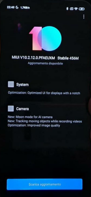

Nessuno Xiaomi prima di Mi9 mostrava le CA (escluse b40-41 e quelle robe lì) nel firmware. Come sempre io posso vedere solo quello che riportano esplicitamente i produttori. Paradossalmente se un produttore non limita, non posso leggere nulla nel firmware
NODE-B_UMTS ha detto:
K-classic, virtuale sotto rete o2 tedesca, velocita massima 21 mbit, Volte funzionante, bietigheim bissingen se ti serve pure la strada fammi sapere :D
Pieno zeppo di B1+B3 lì. Probabilmente facevi appunto 1800+2100. Però che sia durato solo qualche minuto mi insospettisce, hai Android 9?

handymenny ha detto:
La cosa più interessante è che quella è una rom EU, non global, ma appositamente fatta per l'europa, anche l'autore di xiaomifirmwareupdater.com la pensa come me a riguardo.
Dall'instagram di Galeazzi:
Ma se parliamo di EU , sono rom fatte dalla community, si basano sulle rom china stable.
Ma non sono ufficiali MIUI...va sbloccato il bootloader.
https://xiaomi.eu/
Se è un mi9 che gli hanno dato a Barcellona...non può avere la EU. Avrà la global come il mi9 SE non presentato ma presente tra i banchi della fiera. Ha nuovo soc snap 712, c'è il video di androidworld su YouTube dove mostrano chiaramente la global.
800
4
https://xiaomi.eu/
Non EU in quel senso. EU fatta da xiaomi. Xiaomi al momento fa quelle Global, quelle CN (China) e quelle RU (russia). Una rom EU è una novità.
Lo capisci dal nome. Questa qui è PFAEUXM, quella CN PFACNXM, quella global dovrebbe essere PFAMIXM.
Questa sarebbe una ottima novita.
18,358
2,405
Ah! Ecco..non ci avevo mai fatto caso.
Pensavo ci fossero di ufficiali solo la china e la global (e relative beta ).
Le rom per la Russia pensavo fossero dei semplici language pack.
