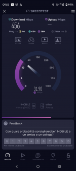

Chiaramente ho postato uno speedtest "estremo". Anche qui ci sono alcune bts N78 Wind che vanno sui 200 o max 500 mega.
Però ce ne sono altrettante che vanno a 900/1000 mega tranquillamente.
Inoltre c'è da considerare che qui essendo area ZefiroNet si hanno 80 MHz in N78 e non 60.

Ovviamente anche Vodafone non va sempre a 800/1000 mega. Questo lo speedtest di un amico di fronte alla bts di Capodimonte (VT) in N78 con upload pure scarsino e ci sono altre aree dove va ancora meno.
Naturalmente pur sempre un'ottima velocità. Messenger_creation_27E2EE0D-250F-4E55-B4ED-41547F633F53.jpg
