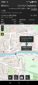

ma perché lte Italy non si aggiorna con queste bts in n78?
L'aggiornamento della copertura NR NSA avviene manualmente: gli admin, a poco alla volta, analizzano le segnalazioni e aggiornano la mappa. Per questo può volerci del tempo.

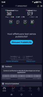

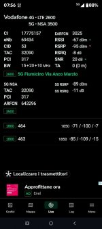

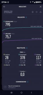

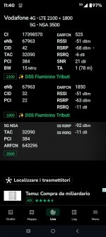

Finalmente dopo 5 mesi sono tornato in ho mobile su rete Fastweb+ Vodafone, ho fatto il test dentro casa mia in 5g.IMG_20250928_081400_011.jpgIMG_20250928_081400_377.jpg

Comunque davvero ottimo come velocità il 5g va benissimo il mio Motorola aggrega tre bande e tocco 800 mbps in casa al piano terra.
