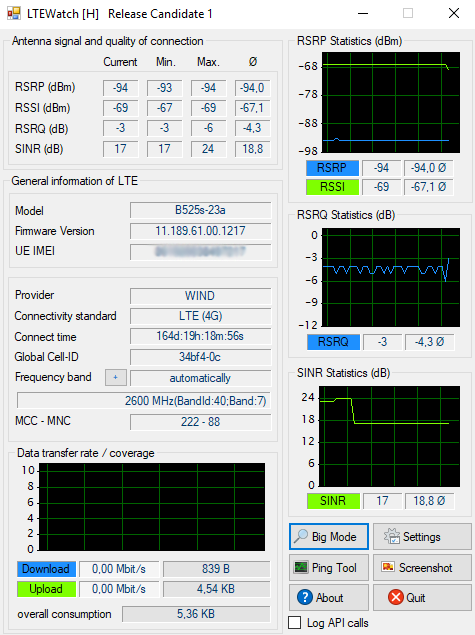

Vezzano (RE) sono collegato in banda 7, niente CA, con router huawei B525S senza antenne esterne speedtest 148/45 contro i precedenti 62/20 in banda 20. Sono di fronte all'antenna a circa 1 km, senza ostacoli.

ocho ha detto:

ocho ha detto:
Come fai a vedere la banda con il router B525S? C'è qualche menu tecnico segreto?

giofag ha detto:
Anch'io ho un B525 ma non utilizzo LTE Watch in quanto guardo semplicemente la pagina
http://192.168.8.1/api/device/signal
chiaramente dopo essersi loggati nella pagina iniziale del router come admin
160*52740353*-15dB*-108dBm*-87dBm*-5dB*7*15MHz*15MHz*PPusch:22dBm PPucch:15dBm PSrs:0dBm PPrach:16dBmmcsUpCarrier1:0*mcsDownCarrier1Code0:6 mcsDownCarrier1Code1:17*DL:1675 UL:19675*1*20374*3*22288*0
160 è il PCI della cella
52740353 l'identificativo di cella
-15dBm RSRQ
-108dBm RSRP
-87dbm RSSI
15MHZ l'ampiezza di banda
DL 1675 è l'ARFCN, quindi B3 1800 MHz
mcs Up e down carrier, sono il numero di bande che aggrega, in questo caso 1, poiché Ericsson non ha ancora attivato la CA nella mia zona
20374 il TAC
Infine la rete Wind 22288
Inviato dal mio Redmi Note 5 utilizzando Tapatalk
