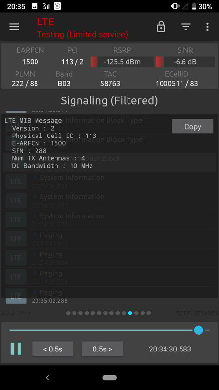

A quello che hanno detto gli altri aggiungo che non mi è mai capitato un macro iliad che non lo segnalasse, tutti hanno le 4TX nel master information block.
Questo è il MIB della bts a me più vicina:

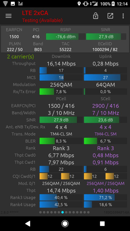

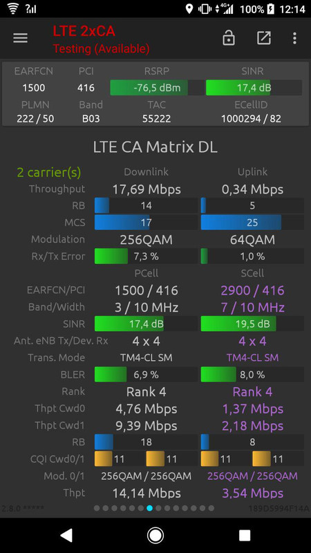

Questi sono screen di @djandrea la prima volta che è andato in rank3/4 su una bts iliad (2019-04-03):

Yoshito93 ha detto:
Anche questa è Mimo 2x2. Mi sa che il mimo 4x4 non lo stanno proprio montando.
Anche fosse il mio telefono non supporta mimo 4×4 quindi non è detto
1,029
handymenny ha detto:
Il fatto che lo segnali non vuol dire che tu lo stia utilizzando. Ad oggi sugli screenshot che si possono trovare in questo thread un buon 98% sono in mimo 2. Sto mimo 4 è veramente raro su iliad. Nutro forti dubbi che sia effettivamente funzionante su tutte le antenne. Anche andando nelle migliori condizioni radio con un telefono che supporta il mimo 4, non parte.

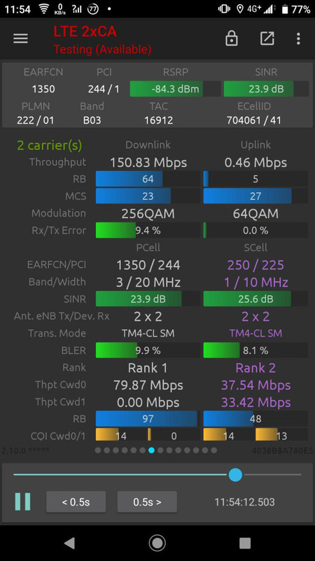

Guarda ad esempio questo screen:
Se vedi l'utente (tim) in questione è in rank1 sulla banda 3 (che è 2x2), probabilmente questo non è dovuto al 2x2 malfunzionante, ma piuttosto dal fatto che ha già raggiunto la velocità di 150Mbps, il massimo consentito dal suo profilo AMBR.
