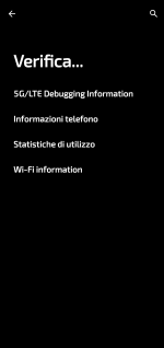

Tecnicamente è l'operatore telefonico, che decide la Cella di servizio a cui farvi agganciare è non lo Smartphone e/o terminale. quindi se la rete VF, dice che la BTS x è migliore rispetto alla y (esempio giusto per farvi capire) è difficile che si scosti dalla BTS scelta perchè altrimenti VF oppure l'operatore sconosciuto ridurrebbe la priorità in caso di clienti con offerte più costose quindi fa' di tutto per farvi ottenere le massime performance senza però impattare sugli altri utenti facendovi collegare a BTS magari più vicine o limitrofe ma che rovinerebbero la rete mobile delle altre persone forse sarò abbastanza Off topic ma lo scrivo comunque (è lo stesso esempio, dei ripetitori mobili che come sappiamo in Italia sono illegali ma non i dispositivi in sé ma il fatto di ritrasmettere su una determinata frequenza radiomobile tipo la Banda 3 | 1800 tanto per dire ma di fatto voi non avete la licenza per trasmettere sulla frequenza dell'operatore di turno perchè non l'avete appunto acquistata dal MIMIT con il bando apposito (ex Mise) quindi i "permessi" li può rilasciare solo il gestore telefonico e dubito che anche ai privati lo facciano gratis, ma si fanno anzi pagare è lo fanno se non sbaglio solamente ai clienti business con grosse aziende che vogliono coprire una determinata area dell'ufficio in cui magari non può arrivare il segnale telefonico a causa delle mura troppo spesse ma loro hanno più potere per agire rispetto a noi comuni mortali detto questo Il resto sono chiacchiere borderline, chiunque installa quei cosi senza autorizzazione delle reti mobili commette un illecito e rischia pure di rompere la rete mobile per gli altri. Stavo pensando, anche io di installare un'ripetitore multibanda l'anno scorso finché non ho visto i rischi a cui si incorre multe salatissime è una bella visitina dal MIMIT che sicuramente non saranno conosciuti per i modi di fare gentili ma anzi' di solito quando siete nel torto marcio semplicemente partono già con le cattive...
@ilblago81 ha ragione, sul fatto di fare il cell lock dipende da smartphone a smartphone tipo il mio Motorola pur essendo un'device di fascia media riesce tranquillamente dalle Impostazioni di servizio (o service mode) a bloccare una determinata Cella non so quanto sia legale questa cosa però vabbè visto che comunque alla fine si andrebbero a rovinare le prestazioni di una BTS specifica che magari era stata pensata solamente per gestire un'determinato numero di utenti è non per coprire propriamente la zona di residenza. Tipo io ho disattivato la Banda 7 | 2600 dalle suddette impostazioni perchè è una banda che nella mia zona mi fa' consumare un'sacco di batteria quando magari faccio la carrier aggregation con la mia SIM very avendo un'Impianto 5CA mi capita che non agganci più la 2100 ma preferisca in automatico la b7 quindi trovo questa cosa abbastanza fastidiosa è ho deciso di rinunciare a questa banda che reputo poco utile.
    72.5 KB · Visualizzazioni: 10
