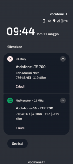

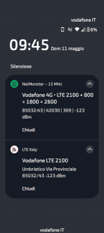

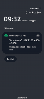

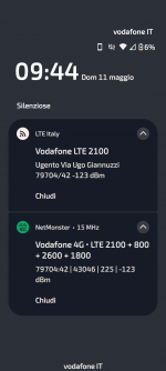

Un'altro bug, strano che non so se sia imputabile a NetMonster o meno ma a quanto pare adesso l'Impianto VF 85032 ha 3CA... Si avete, capito bene. Mentre ieri, era in 800MHz la banda 20 era l'unica alternativa perché avevano spento la 2100 la Banda 1. Quindi non so cosa diavolo stiano toccando ma so per certo che stanno facendo qualcosa. oppure semplicemente NetMonster sta dando i numeri a caso. Adesso addirittura, mi fa lo switch di BTS a caso é passa dall'attuale 85032 alla 77648/39 che si trova in Puglia boh poi mi ripassa alla 79704 nuovamente in Puglia non so cosa stia succedendo come mai questo cambio di antenna ogni secondo? Vodafone non dovrebbe fare il cell lock per far collegare la propia SIM ad una determinata BTS senza andare a rovinare le prestazioni agli altri utenti? (nel mio caso invece in pochi minuti sono stato buttato da ugento via ugo giannuzzi a Lido marini nord con eNodeB 77648/63) qualcuno di voi, che è più esperto sa cosa sta succedendo? non è normale un'cambio Antenna in meno di 5 minuti mi sono cambiati almeno 3 eNodeB senza motivo... Adesso invece, sono in EDGE • 900 completamente a caso non so cosa stia succedendo sto per certo che adesso Imposto lo smartphone in 2G così perlomeno non mi fa' consumare batteria in modo che non si sforzi a mantenere il segnale. Non capisco questo comportamento può essere che il sito 85032 sia stato mandato Off per probabile ampliamento? perchè mi sembra strano questo comportamento ecco tutto qui.
