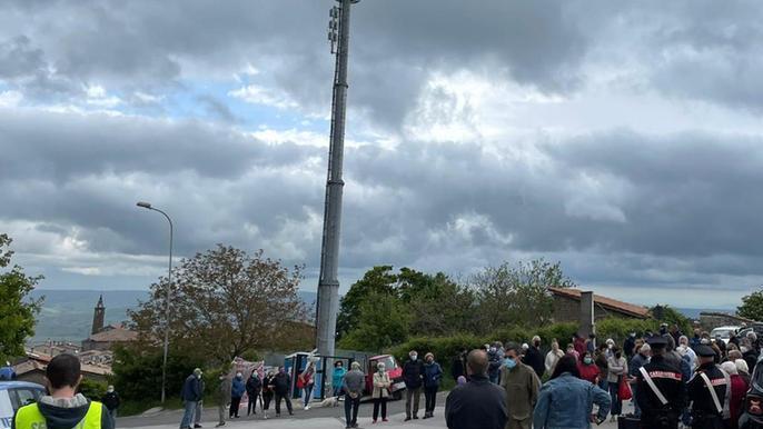

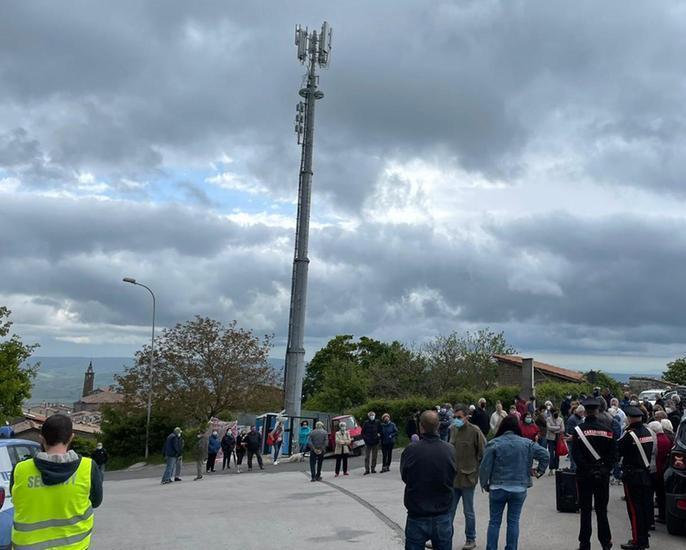

3,718
1,473
Secondo i giudici non ci sono elementi scientifici che confermino rischi delle onde elettromagnetiche
SIPARIO
