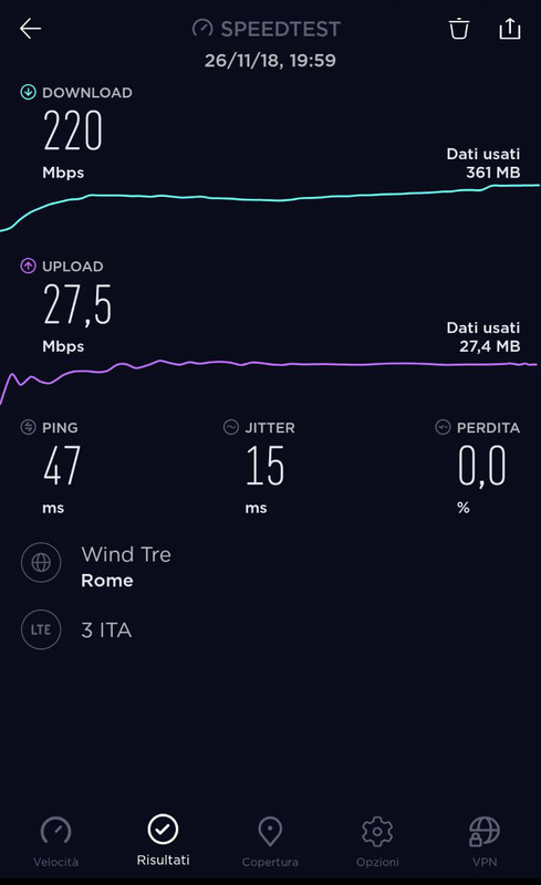

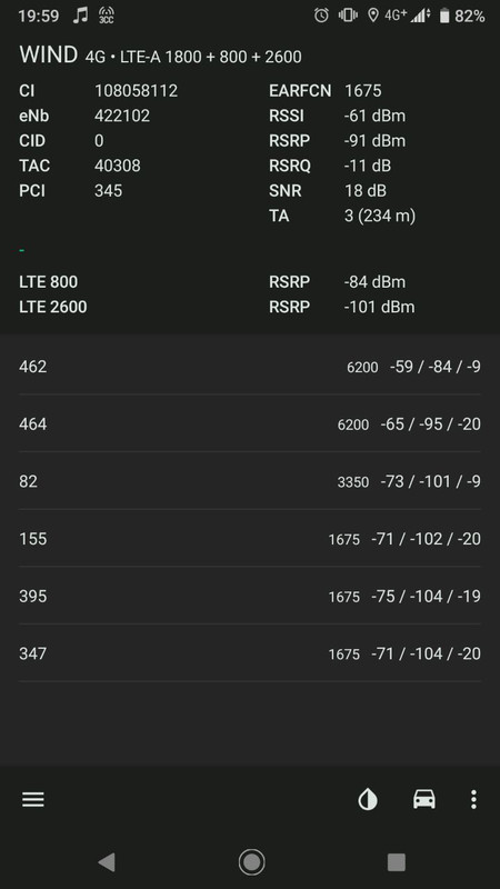

Qualcuno sa come vengono registrate le informazioni sulle velocità di download/upload su cellmapper? In caso di CA viene assegnato alla banda "primaria" il valore complessivo?
Perché credo che questi valori siano "responsabilità" mia, ma quelle velocità le ho raggiunte agregando b3, b7 e b20, non solamente con quel settore.
Questi sono lo speedtest e i dati di netmonster:
