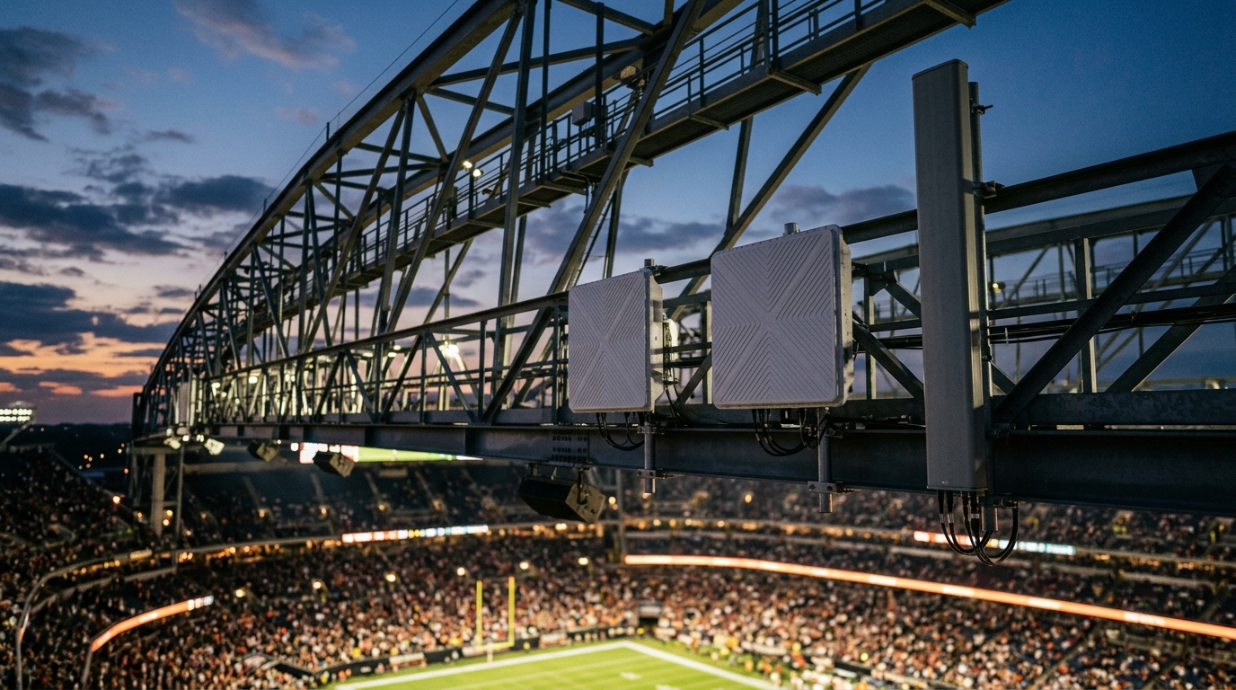

Antenne multibeam a pannello quadrato montate sulla struttura di uno stadio accanto a un'antenna tradizionale: la sfida delle multibeam al Massive MIMO

I modi per ottenere quei fasci sono diversi. MatSing usa una lente di Luneberg, dal nome dello scienziato tedesco che ne ideò il principio circa ottant’anni fa, da cui le sfere. Amphenol, che lo scorso anno ha comprato la divisione antenne di CommScope per 2,1 miliardi di dollari e oggi opera con il marchio Andrew, usa nei prodotti più recenti una metalente. Altre soluzioni si basano su una matrice di Butler, un circuito stampato che genera più fasci dalla stessa schiera di elementi, ma che secondo Galtronics soffre del cosiddetto “beam squint”, la deformazione dei fasci quando vengono orientati di lato. Galtronics dichiara una terza strada, brevettata e tenuta riservata: «La nostra tecnologia non è basata su Butler. Non è basata su Luneberg», spiega a Light Reading l’amministratore delegato Leighton Carroll. «Il nostro prodotto non è rotondo. Sembra un pannello perché è un pannello, ma fa di fatto la stessa cosa dei prodotti a lente».
Dal festival allo stadio: i clienti
La vetrina più recente è in Germania. A un festival musicale da 250.000 spettatori, racconta Light Reading, Deutsche Telekom ha installato accanto alle antenne tradizionali una serie di pannelli quadrati bianchi, e sono di Galtronics. L’operatore, secondo Carroll, è passato da semplice sperimentatore a cliente commerciale. E la lista che l’amministratore delegato fornisce alla testata è lunga: American Tower, Arium, cioè l’ex Crown Castle, AT&T, Boldyn, Orange, SFR, Telecom Italia, Verizon e Vodafone. Ai Mondiali di calcio ospitati quest’anno negli Stati Uniti, aggiunge, le sue antenne erano nella maggior parte degli stadi. Va precisato che l’elenco è dichiarato dall’azienda e riportato da Light Reading, e che non dice dove e in che misura ciascun operatore le usi: nel caso di Telecom Italia non abbiamo altre informazioni.
Carroll non nasconde il posizionamento commerciale. Rispetto a MatSing, dice, il suo prodotto al lancio pesava la metà e costava da un quarto a un terzo. E porta un dato di confronto con il Massive MIMO: in una prova condotta da un operatore nordamericano di primo livello in banda C, un’antenna Galtronics a sei fasci collegata a una semplice radio 4T4R avrebbe fornito più del doppio della capacità di un’unità Massive MIMO 64T64R, con velocità in download superiori di oltre il 200%. È un dato che viene da un documento dell’azienda, senza il nome dell’operatore né il dettaglio delle condizioni.
