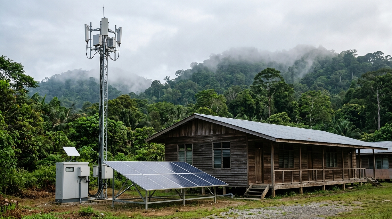

Palo con antenne 5G, pannelli solari e antenna satellitare accanto a una scuola rurale nel Borneo: il sito 5G solare off-grid di U Mobile e ZTE
Un palo di dodici metri, qualche pannello solare, una batteria e un’antenna puntata verso il cielo. Niente traliccio, niente fibra, niente allacciamento alla rete elettrica. È il sito 5G che U Mobile, l’operatore malese, e ZTE hanno montato davanti a una scuola elementare del Sarawak e a una sala comunitaria del Sabah, nella parte di Malaysia che sta sull’isola del Borneo, e che Developing Telecoms racconta stamattina come prova di concetto conclusa. I numeri sono modesti, e proprio per questo interessanti: 134 megabit al secondo di picco in download, fino a 52 ore di autonomia senza sole, tre giorni per accendere il sito.

Secondo la dichiarazione dell’operatore ripresa dal quotidiano The Star, il sito funziona in modo del tutto indipendente sia dalla rete elettrica nazionale sia dalla fibra terrestre: l’energia arriva dai pannelli, con un sistema di accumulo ad alta efficienza che regge fino a 52 ore senza luce, a seconda della configurazione, e il traffico raggiunge la core network di U Mobile attraverso un collegamento satellitare di backhaul. Le due località scelte sono SK Mentu, una scuola primaria a Sebuyau, nel Sarawak, e il Balai Kebudayaan Iburu, una sala della comunità a Sipitang, nel Sabah. In entrambi i casi i tecnici hanno installato una struttura leggera a palo da 12 metri al posto di una torre convenzionale, e il sito ha erogato insieme 4G e 5G.
Il dato su cui l’operatore insiste di più non è la velocità ma il tempo. Nella prova dal vivo un sito completo è stato installato e attivato in tre giorni, mentre, sempre secondo la nota di U Mobile, una tradizionale torre in area rurale può richiedere fino a un anno fra acquisizione del terreno, costruzione della struttura, posa della fibra e allacciamento elettrico. «Questa prova di concetto dimostra come un sito off-grid alimentato al 100% da energia verde possa essere installato rapidamente continuando a offrire connettività 4G e 5G affidabile», ha detto il direttore tecnico Woon Ooi Yuen, che lega l’esperimento all’espansione della rete ULTRA5G dell’operatore. Tey Khang Lian, responsabile marketing di ZTE Malaysia, ha parlato dell’integrazione fra fotovoltaico, accumulo e trasmissione satellitare come risposta agli «ostacoli infrastrutturali primari» delle aree remote. Le due aziende indicano anche un secondo uso, l’emergenza: unità portatili da schierare dove un disastro ha messo fuori uso l’infrastruttura esistente.
