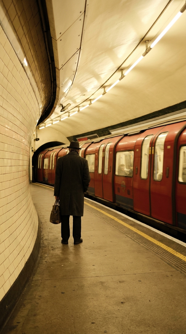

Banchina della metropolitana di Londra con treno rosso: dove il 5G ora va meglio che in strada
