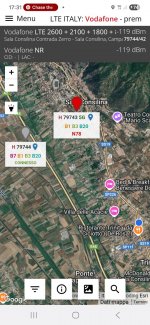

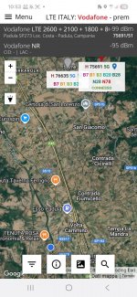

Ottimo, allora oltre quello ci sono un altro po' di intersite casertani da segnare 🤣 (verificato visivamente l'assenza di aau)
Screenshot_20251204-154337.NetMonster.jpgScreenshot_20251204-155853.NetMonster.jpgScreenshot_20251204-160149.NetMonster.jpgScreenshot_20251205-085204.NetMonster.jpgScreenshot_20251205-153506.NetMonster.jpgScreenshot_20251205-153813.NetMonster.jpg

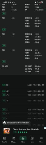

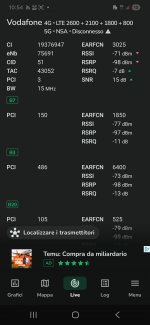

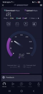

L'altra mattina in zona rurale
    271.3 KB · Visualizzazioni: 38
    407.6 KB · Visualizzazioni: 36
    518.2 KB · Visualizzazioni: 30
    153.7 KB · Visualizzazioni: 39
