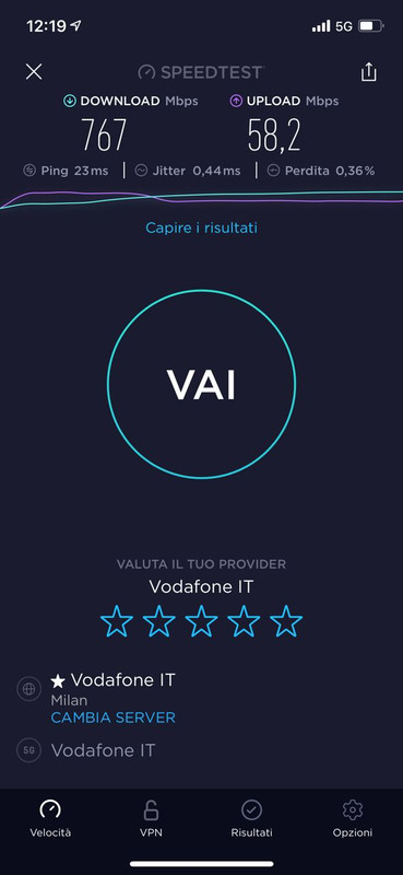

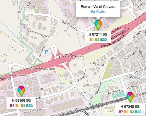

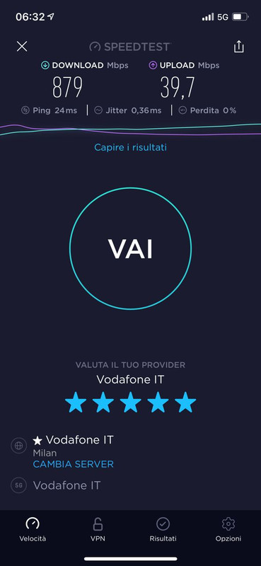

Eccoci sul nodo 67211 di Roma:
Con iPhone 12 Pro (Special 50) in autostrada, a una velocità di 120 km/h di media in diversi orari... :p

Kikko90 ha detto:
E questo sarebbe il 5G "falso"?

Giony ha detto:
Non è mica DSS. E' 5G N78 con AAU per cui le velocità sono assolutamente in linea con quanto offerto attualmente da questa tecnologia.
