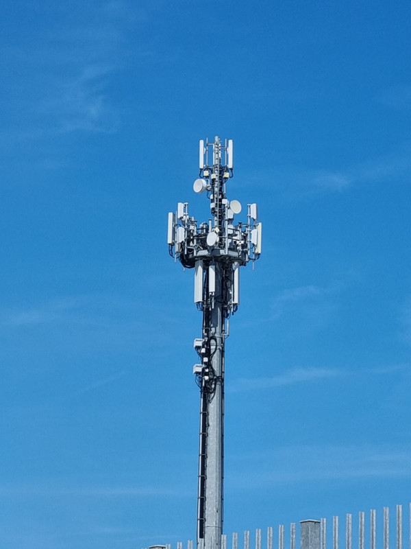

Ottimo lavoro di Tim all'autodromo Simoncelli di Misano Adriatico per la MotoGp servito da 3 srb molto vicine e tutte aggiornate con aau e 5G N78, aggiunta B1 e cambio pannelli in una. In più 5G inter-site su tutte le srb limitrofe. Vi lascio qualche foto se le volete aggiungere su lteitaly.
Aspetto a fare qualche speedtest Domenica quando ci sarà il massimo affollamento sia in 4G che in 5G (con tariffa con priorità di rete) e poi i giorni seguenti da scariche.
P.s. anche Vodafone ha aggiunto aau e 5G N78 su una srb interna al circuito in cositing con Tim e Wind3.
Presenti con 5G anche Wind3 e Iliad.
Tim + Vodafone + Wind3
Tim + Vodafone
Tim + Iliad
