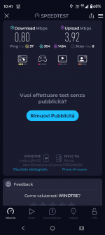

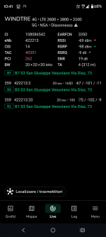

Se è un 5G questo...nonostante parametri di rete molto buoni, queste sono le prestazioni (ovviamente 5G fisso quando poi è quasi sempre 4G)...per il 155 è tutto ok...
5G disconnesso = niente 5G
Oltretutto a San Giuseppe non c’è N78
Il 155 é normale che dica che tutto é ok .
Quella bts probabilmente non ha problemi ed andrà male perché non ci sono siti in rapporto alla mole di gente che c’è . Siti che non ci sono perché non li vuole la popolazione / sindaci / ecc ecc
Sono capaci di andare tar pure per il pnrr

Correggetemi se sbaglio, ma dai dati di rete (rsrq, snr ecc) non vedo saturazione o interferenze, quindi è proprio incapace come banda disponibile.
18,303
2,397
Avranno messo un cap come nei casi di saturazione per il principio, meglio meno banda a più gente possibile piuttosto che tanta banda a pochi .
