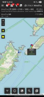

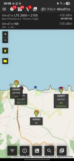

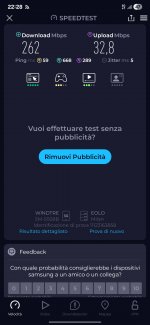

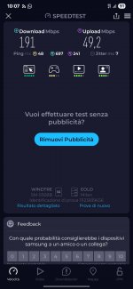

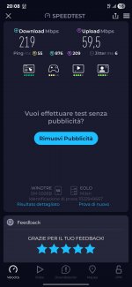

Peschici Baia di Manaccora:
Peschici centro storico, appena sotto al castello:
Isole Tremiti, al porto di San Domino
Naturalmente tutti test in DSS

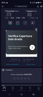

un po' poco di speedtest
Più di così non va, da sempre.
Comunque sempre 300 mega, non da buttare specie lato mobile. Certamente dovrebbe rendere molto di più.
In Germania è il massimo che vedresti con qualsiasi Gestore e contratto tu abbia anche i più costosi, l'ottica è diversa da quella italiana, si preferisce limitare a 300 che tanto basta per ogni cosa piuttosto che permettere a pochi di usare tutte le risorse. Proprio in questo ambito DT sta dotando TUTTE bts con 1 gbit PER CELLA, ovviamente modificando HW e ciò che serve, ma lo ha detto chiaramente, il limite di 300 permarrà per mooolto tempo, gli altri stanno provando a seguire ma onestamente ho visto di persona un confronto tra VF e DT, non c'è paragone... non riuscivo ad aprire un semplice sito web con VF, DT invece sito streaming tiktok... ah non persi chissà dove, zona industriale....
