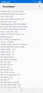

Potrebbe essere... però oggi ho provato a vedere dinuovo nello stesso paesino dove prima erano 80 e adesso invece sono solo 20mhz! Quindi ci capisco ancora meno 😅
    691.8 KB · Visualizzazioni: 34

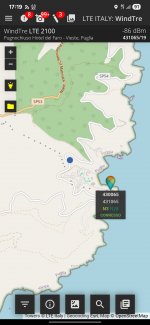

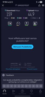

Gente che inizia ad essere molta, d'altronde ci avviciniamo a Ferragosto. Screenshot_20250805_155823_Speedtest.jpg20230722_161457(1).jpg

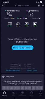

Tra S. Lorenzo Nuovo e Castel Giorgio (Lazio/Umbria) collegato alla VT037 in N3. Sicuramente trovando il punto perfetto farebbe anche di più. Screenshot_20250807_095235_Speedtest.jpg
