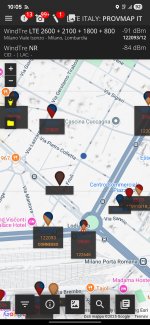

Ottimo. Per caso le varie app ora con A15 ti dicono la banda 5G? Purtroppo è una cosa che dipende dalle Api e che non tutti i telefoni supportano a pieno ma vedendo il tuo screen di Lteitaly sembra di no. Vabbè, continueremo con il Service Mode.

No esatto, dice NR oppure 5G NSA su Netmonster. Ma fortunatamente il ServiceMode è un ottimo alleato per chi non ha root/NSG

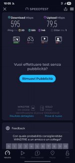

Test 5G WindTre a Tuscania (VT) e relativa srb con AAU by ZTE rinnovata un paio d'anni fa.

Qui sotto alla VT304 di Tarquinia Lido il 1 maggio.
Aveva superato il gigabit per poi attestarsi a quasi 900 Mbps. Notevole nonostante la folla per la tradizionale fiera agricola!
