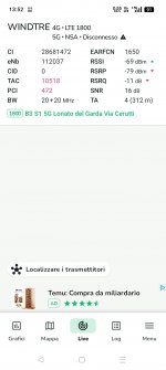

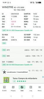

VI allego le immagini di Netmonster sul mio cellulare. Come si può vedere nella bts 112037 (via cerutti) è assente il link al 5G a causa del malfunzionamento della BTS e dell'assenza dell'unica banda lte che ne consente il link la B7; il link tramite la B3 non avviene. Nella seconda immagine con cellulare collegato ad un'altra BTS 112088 (desenzano casello A4) si può vedere il corretto link al 5g con supporto B3. Purtroppo questa BTS, pur vicina alla mia abitazione è in posizione completamente coperta dalla collina sulla cui sommità, io abito. In basso alla voce TA è riportata la distanza da cui i collegamenti sono stati effettuati, all'aperto ed a vista.Screenshot_2026-01-30-13-52-39-29_852d9ab5d1afb8981047556cdc8c5f40.jpgScreenshot_2026-01-30-13-39-53-97_852d9ab5d1afb8981047556cdc8c5f40 (1).jpg
