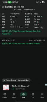

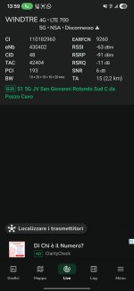

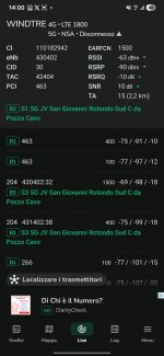

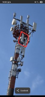

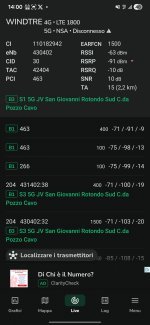

Capisco il fatto che si vuol desaturare le bande basse, ma addirittura a far avere un segnale praticamente identico tra B3 e B28 non capisco perché, così va a discapito della copertura indoor no? (Ho fatto un paio di screen alla B28 durante una chiamata per far vedere xhe il segnale rimane costante con il telefono fermo immobile sul bordo della finestra, stessa cosa con la B3). Il sito come dalla foto ha un pannello per settore
Questo discorso va un po' contestualizzato. Mi spiego meglio: partiamo dal presupposto che le bande basse non sono pensate per sparare segnali ovunque e sopperire alla mancanza di siti o coprire a decine di km di distanza. Questa è una concezione "old style" della telefonia, quando si facevano i siti sui monti e poi ci cercava di coprire ovunque. Al giorno d'oggi, col traffico che c'è, fare una cosa simile significherebbe avere le bande basse perennemente piantate. Le basse sono quindi pensate per coprire indoor sì, ma nell'area di competenza della BTS, senza sforare ovunque. E la copertura indoor la garantisci grazie alla maggior penetrazione fisica delle frequenze in gioco, non grazie alle potenze in antenna maggiori.
Partendo da questo presupposto, naturalmente ogni impianto è a se', perché ogni impianto ha caratteristiche diverse in termini di potenze, antenne, necessità di copertura etc.
In questo caso specifico vedo che il traliccio è ben affollato (tre gestori e tutti in 5G) per cui viene da pensare anche che a livello CEM sia abbastanza a tappo, motivo che magari ha spinto a ridurre qualche Watt sulle bande basse. Inoltre vedo che intorno al radiante Zefiro sono presenti delle RRU Ericsson, quasi sicuramente sono le radio delle bande medio/alte (1800-2100-2600), mentre le radio delle basse sono rimaste alla base del palo, per cui c'è anche da calcolare la perdita di potenza dovuta alla lunghezza del cavo coassiale.
