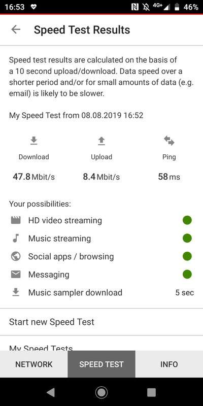

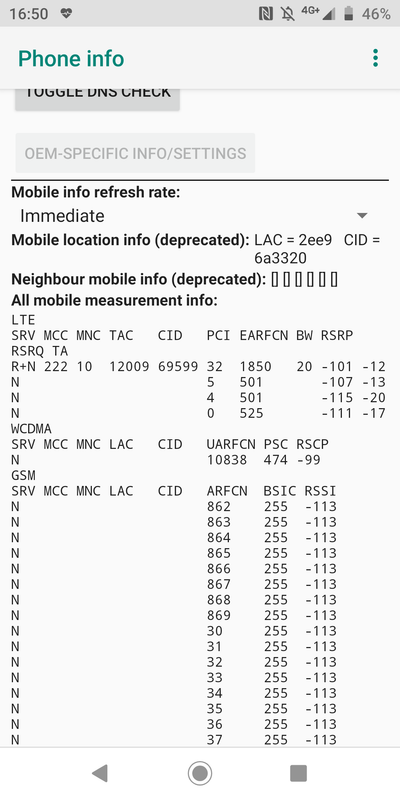

Attivata ora banda 3 su centrale Telecom a Porlezza, ora il sito é B1+B3. Un test al volo indoor, molto buono considerando che prima con la solo B1 non superava i 10mbps nello stesso punto.

Ecco perchè era spento da un po', stavano preparando per la nuova banda! :)
