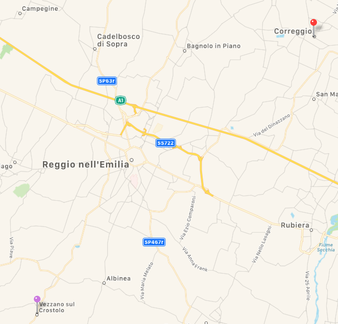

Ciao, ieri sera ho notato una cosa molto strana: la velocità era stranamente inferiore alla solita, quindi tramite LTEinspecteur ho visto che ero agganciato alla bts 216.022.
Abitando a Vezzano (RE) ed avendo una bts davanti a casa (la 216052) la cosa mi sembra molto strana. Da quello che so la 216022 è a Correggio (!!!)
Qualche ipotesi?
Qualche ipotesi?
Magari la bts che hai di fronte casa era down per lavori/manutenzione/guasto e ti sei agganciato ad una bts piu' lontana.
6
Guarda, sinceramente sarebbe veramente moooolto strano, sono molto distante da Correggio, e in mezzo ci sono decine di altre antenne...

ocho ha detto:
Come puoi vedere da lte Italy le BTS sono qui .
Può essere che si sia sbagliata la tua app per vedere i dati.
Usa netmonster meglio

Non conosco quella app, la SIM è dentro un router Huawei, di solito uso LTEwatch oppure LTEinspecteur.
Se capiterà ancora farò uno screenshot con entrambi i programmi

ocho ha detto:
Mi sembrano dati comunque affidabili. Non credo stia sbagliando.
Può essere che quella più lontana sia a monte rispetto alla BTS che hai vicino , off magari per manutenzione o guasto .
L' unica è avvicinarsi alla bts e vedere da che bts agganci.
Tramite lte Italy ed enodeb puoi capire subito a quale BTS sei connesso .

ocho ha detto:
Qualche ipotesi?
La posizione degli impianti su mappa è corretta, per cui o c'è qualche dato errato nella lettura dell'enodeb oppure effettivamente si è agganciato a quel nodo per qualche strano motivo.

Ragazzi, parliamo di circa 30 km in linea d'aria. A questo punto propendo più per un errore di lettura dell'enodeb.
Diciamo che teoricamente se tutte le bts da qui a Correggio si fossero spente avrei potuto agganciare la 216022, ma siccome il router non ha antenne esterne sarebbe un miracolo.
Boh... consideriamolo un errore dell'applicativo e chiudiamola qui :beer:
Se avrò altri dati strani li posterò qui.
