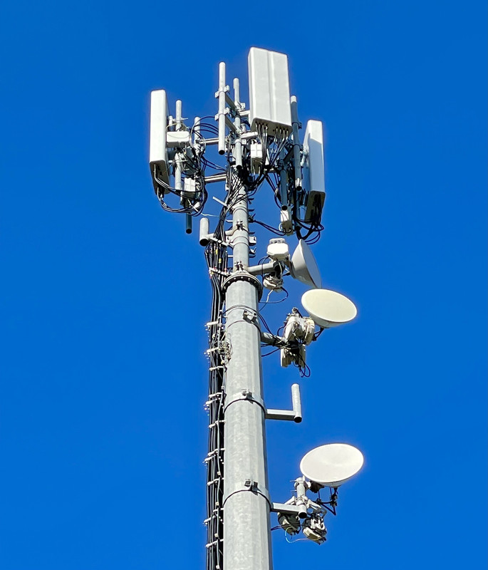

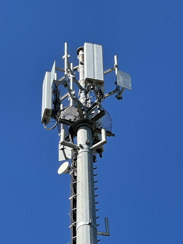

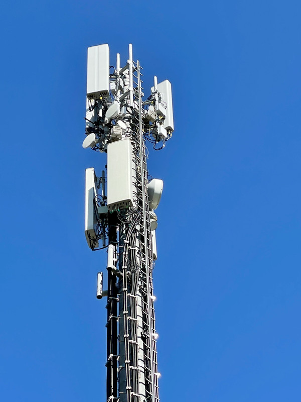

Anche se logicamente su LTE-ITALY non viene mostrato, in diversi siti a Roma (anche se già 4CA), sta' anche sostituendo i radianti esistenti con quelli nuovi visibili nelle foto in allegato a questo messaggio (con l'occasione sta' predisponendo infatti anche al cablaggio in fibra dove magari era assente, MIMO 4x4 e, in alcuni casi, anche la predisposizione 5G).
eNB 68300 (B20+B3+B1+B7)
eNB 68813 (B20+B3+B1)
eNB 69447 (B20+B3+B1+B7)
Quindi, oltre ad aggiunte layer assenti, ci sono anche evidenti sostituzioni fisiche su dove non vengono aggiunti (con predisposizione di ulteriore braccio per far salire anche TIM in Sharing Passivo... sono molto curioso di sapere quali radianti utilizzerà). :p
In questi 3 siti infatti TIM è assente (i primi 2 sono ONLY Vodafone, mentre nel terzo salì W3 con i suoi classici MOBI).

Kikko90 ha detto:

Di niente, avevo già altre foto qualche giorno fa, ma se non rispettano i miei criteri di qualità, non carico (erano su un tempo piovoso, quindi scure)  :p Ma oggi con una bellissima giornata ho approfittato per un po' di foto!

Belli belli i nuovi radianti Commscope a kit-kat con la spaccatura in mezzo
Vero, ma si conosce il modello specifico per caso?
Comunque a confronto (69447), i MOBI esteticamente a guardarli sembrano una roba anni 90.
