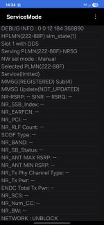

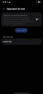

Anche a Milano bloccato in 5G only appare W3, che non appariva fino a pochissimi giorni fa. Quindi il SA è attivo lato rete, aspettiamo l'apertura ufficiale lato SIM 😛

Solo a me non appare?
Hai copertura N78/N38 dove fai queste rilevazioni?
Se sì sarà solo questione di tempo, generalmente i rollout non avvengono in contemporanea in tutta Italia ma vanno per cluster in date prestabilite

Ok, grazie. Sì da me c'è N78. Siccome avevo letto che in Sicilia è in fase di test.
