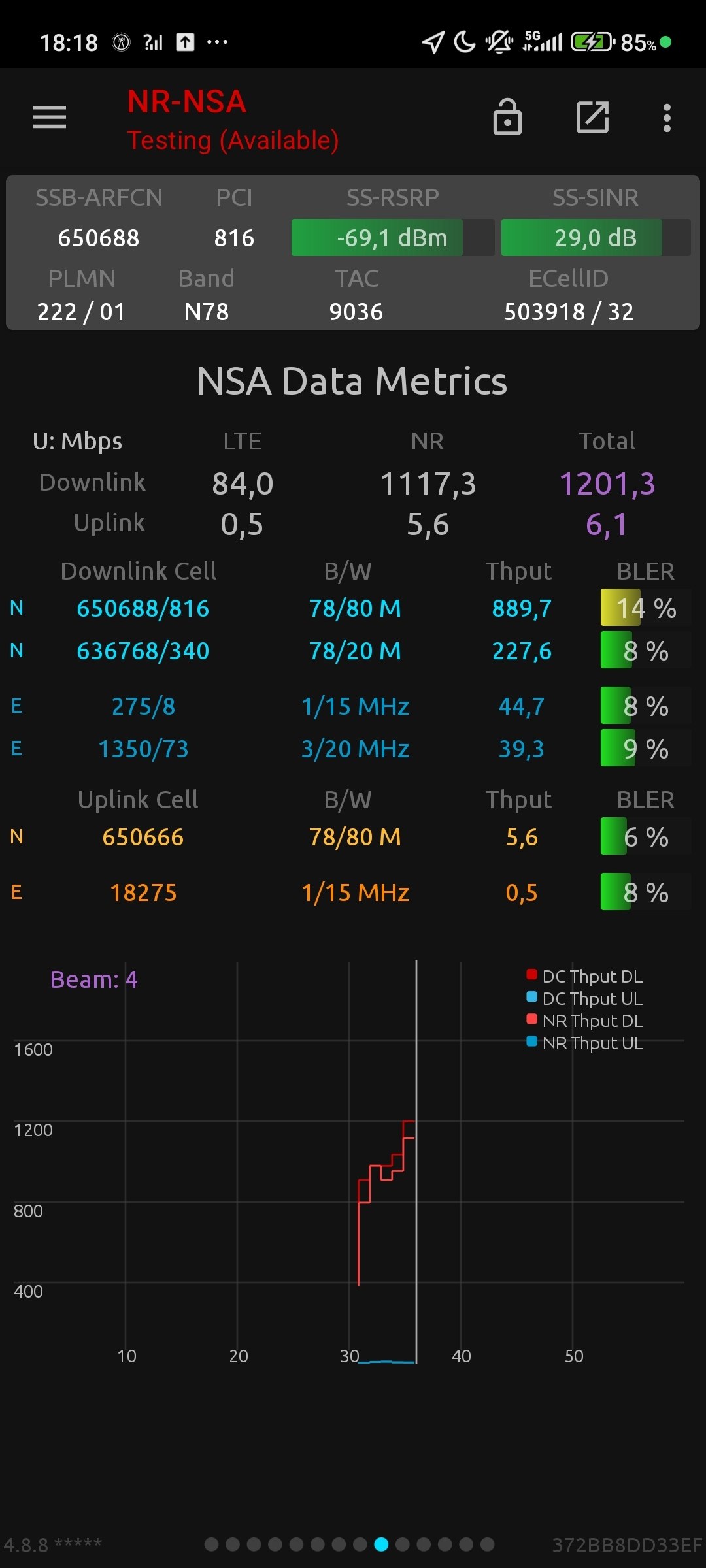

Il primo test è di DjAndrea, fatto il 18 settembre a Monza con Network Signal Guru su un sito TIM in 5G NSA. La schermata dice tutto: una portante NR sull’SSB-ARFCN 650688, cioè 3760,32 MHz con un canale da 80 MHz, e una seconda portante NR sull’ARFCN 636768, con 20 MHz di larghezza. Sotto carico la prima ha portato 889,7 Mbps e la seconda 227,6, mentre le due portanti LTE di appoggio, 15 MHz in banda 1 e 20 MHz in banda 3, hanno aggiunto 44,7 e 39,3 Mbps. Totale in download: 1.201,3 Mbps, di cui 1.117,3 dal 5G. Il segnale era ottimo, con un RSRP di -69,1 dBm e un SINR di 29 dB, quindi è il caso ideale per vedere quanto rende la combinazione.
Schermata NSG del test di DjAndrea a Monza: TIM aggrega due portanti n78 da 80 e 20 MHz, 1.201 Mbps totali in download
Test di DjAndrea per TLCworld

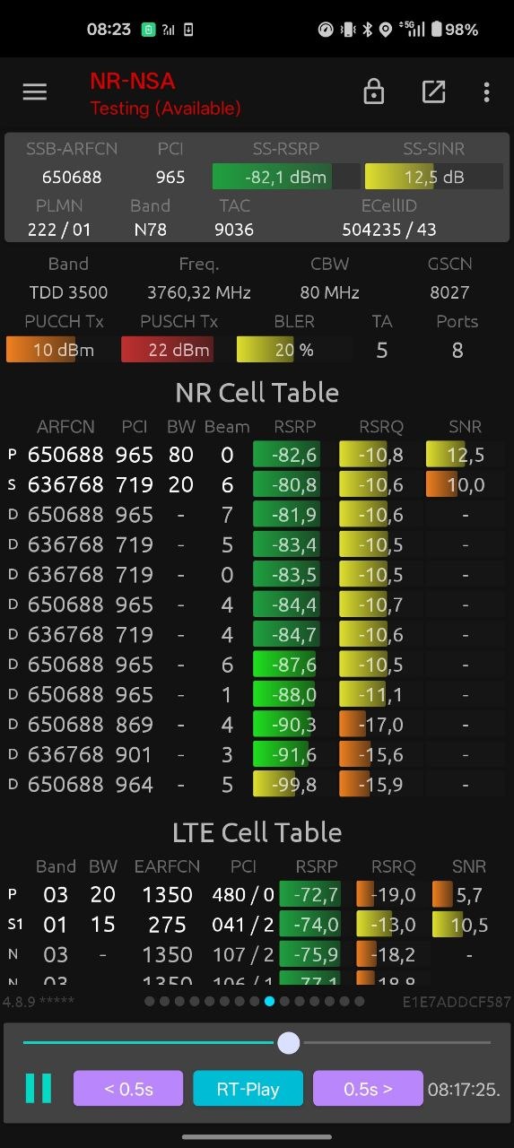

Il secondo test l’ha fatto Riky (@Riky2812 su Telegram) il 6 ottobre, su un altro sito TIM sempre a Monza. Stesse due portanti, 650688 da 80 MHz e 636768 da 20 MHz, con un segnale meno favorevole (RSRP -83,7 dBm, SINR 16,3 dB) e un BLER più alto, intorno al 20%. Il risultato resta sopra il gigabit: 748,9 Mbps dalla portante larga, 190,3 da quella stretta, più 44,3 e 64,2 dalle due LTE, per un totale di 1.047,7 Mbps. La NR Cell Table che Riky ci ha mandato apposta per questo articolo mostra la coppia nel modo più chiaro possibile: la primaria è la 650688 con PCI 965 e 80 MHz, la secondaria è la 636768 con PCI 719 e 20 MHz, agganciate insieme.
NR Cell Table di NSG nel test di Riky a Monza: portante primaria 650688 da 80 MHz e secondaria 636768 da 20 MHz, entrambe TIM n78

Il dettaglio tecnico che conta è che i due blocchi non sono adiacenti. Gli 80 MHz stanno in cima alla banda, i 20 molto più in basso, con in mezzo lo spettro degli altri operatori. Il modem quindi non vede un unico canale da 100 MHz: vede due celle NR distinte, con PCI diversi, e le aggrega in carrier aggregation intra-banda non contigua. È la stessa famiglia di tecniche che abbiamo raccontato per la carrier aggregation a sei portanti di du e Nokia, in scala ridotta. Vale anche notare che l’uplink, in entrambi i test, viaggia solo sulla portante da 80 MHz: i 20 MHz aggiuntivi lavorano in download.
Per chi legge i numeri, la portante stretta rende in proporzione: nel test di DjAndrea 227,6 Mbps su 20 MHz contro 889,7 su 80, cioè circa un quarto, com’è logico aspettarsi. La differenza la fa il fatto che quei 20 MHz sono spettro in più, non spettro condiviso con il 4G: il telefono li somma a quello che già aveva.
