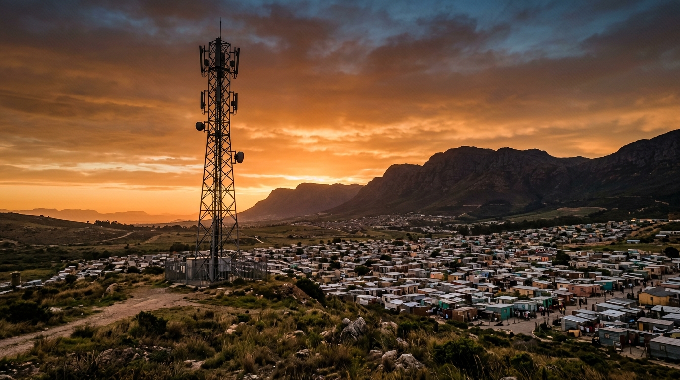

Traliccio di rete mobile su una collina sudafricana al tramonto con una township e le montagne: il Sudafrica libera lo spettro riservato alla WOAN
