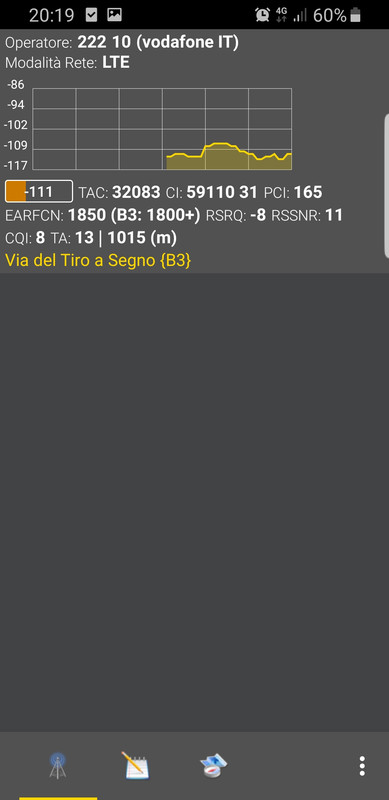

Nuovo 4G Centrale Telecom Porlezza, solo B1 a 10mhz. Col sito a vista e ottimo segnale il massimo che ho raggiunto oggi é 20mbps. Questo test invece é stato fatto in casa mia al chiuso con -107dB e nessuna adiacenza.
