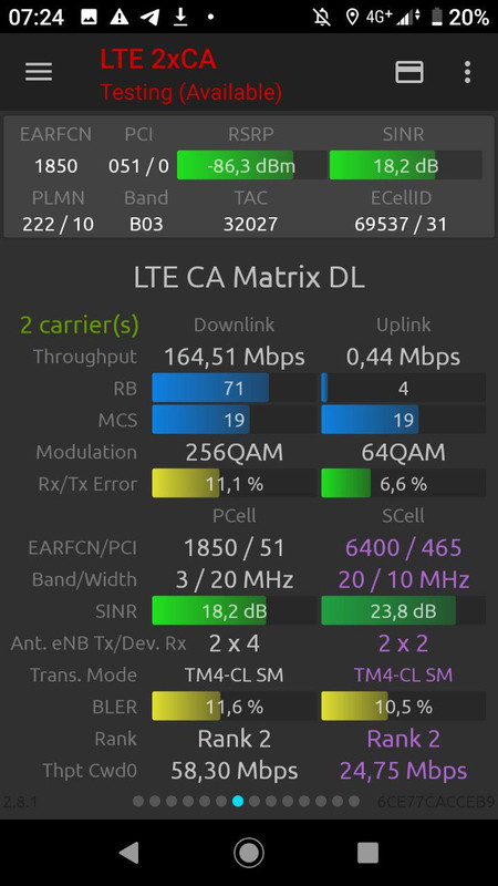

Ecco i throughput di alcuni siti Vodafone (in macchina a velocità moderata, non sempre vicino ai siti):
374 Mbit = eNB 67240 (4CA)
329 Mbit = eNB 69166 (3CA)
235 Mbit = eNB 69231 (3CA)
164 Mbit = eNB 69537 (2CA)
Più nel dettaglio...
eNB 67240 (B20+B3+B1+B7)
eNB 69166 (B20+B3+B7)
eNB 69161 (B20+B3+B7)
eNB 69537 (B20+B3)

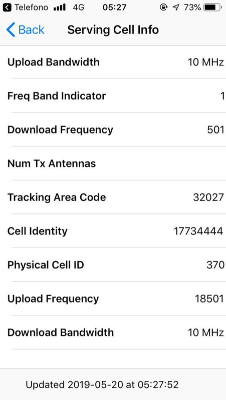

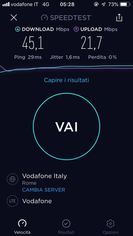

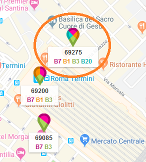

Infine, con iPhone SE, posto la singola L2100 (B1) dell'eNB 69275 (B20+B3+B1+B7), fatto in data 20/05/2019:
Tutti fatti in movimento (quindi mai fermo).
