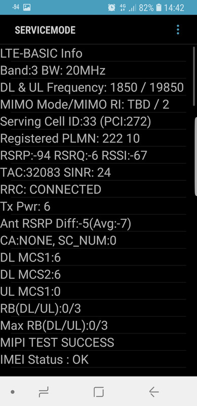

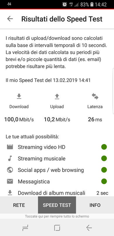

Giony ha detto:
Ma per una singola banda non è alto come speed?
59674-33 (B3)
Beh è alto ma non esagerato: in B3 potresti arrivare quasi a 200Mbit con 20MHz e 256QAM
