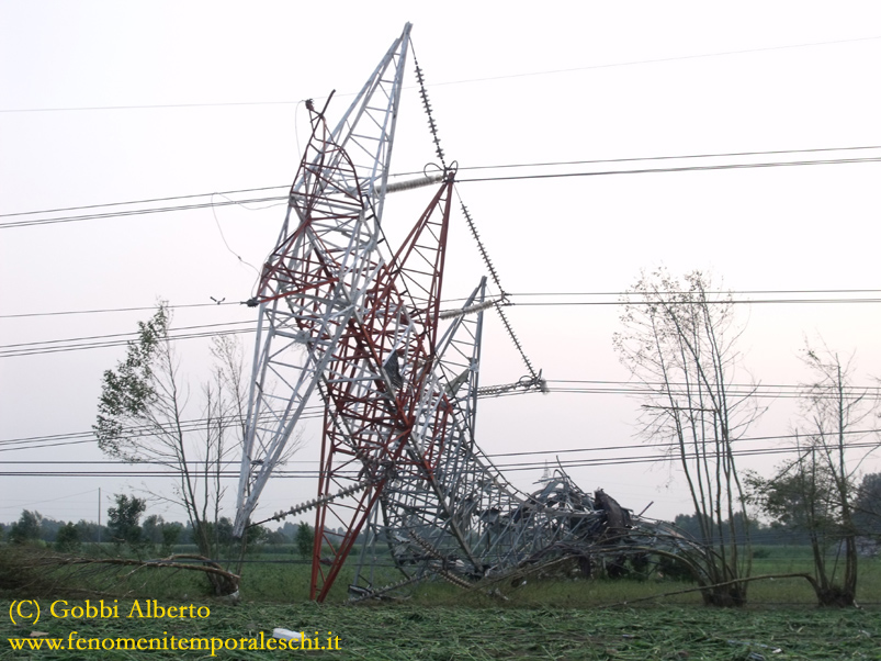

qam ha detto:
Bts non so, di sicuro è andato giù un traliccio della dorsale elettrica nazionale a 380 KV, uno di questi per intenderci, e non credo che vadano giù facilmente...
https://www.google.it/maps/@45.4251...4!1szAX9Aupl2mvu4KE81su3mQ!2e0!7i13312!8i6656
Si, ecco qui la foto dal sito meteonetwork (http://www.meteonetwork.it/veneto/tornado-mira-e-dolo-ve-dell8-luglio-2015). Contando 12 cavi in totale passano ben quattro portate di corrente trifase.
Mi spiace perchè ormai siamo nella cacca più totale in questo paese, aggiungici questi eventi distruttivi ma il popolo Veneto non si abbatte facilmente e si rimbocca le mani (un altro esempio il terremoto del Friuli). Mi incuriosisce se è stata presa qualche bts oppure se si sono salvate.

Albemix ha detto:
Albemix
{OT}
Ciao Albe,
solo una precisazione, quella è una linea a doppia terna, quindi sono due le linee trifase che passano, a tensione di 380 kV.
Il fatto che per ogni fase ci siano tre conduttori (che sono equipotenziali), è per ridurre l'effetto corona e per aumentare la corrente massima.
Ogni conduttore ha un diametro di 31 mm circa, anche se da lontano sembrano più sottili, la sezione complessiva di ogni fase è quindi di 2260 mmq.
In alto ci possono essere una o due funi di guardia, che servono da protezione per le fulminazioni, e per trasportare eventuali fibre ottiche, di circa 11 mm di diametro.
La corrente nominale su una linea del genere è di 1500 A per fase, la potenza nominale di 1000 MVA per terna, quindi una linea del genere porta 2000 MVA...
una potenza impressionante... infatti quelle sono le linee più grosse usate in Italia (in altri paesi arrivano anche a 1000 kV però)
