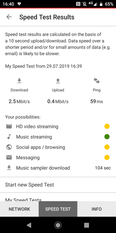

2,933
Si in effetti é strano, perché come dici tu in altre zone ho riscontrato una forte priorità per la b3 e b7.
Qui no, passa tranquillamente da b7 a -100 a b1 centrale Telecom con segnale simile e viceversa. Velocità "scarse" come riportato nella sezione speedtest, ma penso che una volta sistemate le priorità e portata la B1 a 15mhz non ci saranno problemi. Navigazione molto fluida già ora e decisamente meglio del solo 3g a 5mhz presente prima. Nei prossimi giorni testerò meglio
2,933
Davanti alla centrale telecom con condizioni perfette va così. Variava tra 30 e 55 mbps (in media 40-45). É un piacere vedere le tacche piene 4G in tutta Porlezza ora dopo tutti questi anni :thumbup:
2,933
Assurdo... Hanno cambiato il PCI ma sembra addirittura esserci una priorità per la B1. Saturazione alle stelle... Ogni tanto fa ancora picchi di 40-50 ma la maggior parte del tempo va così.
