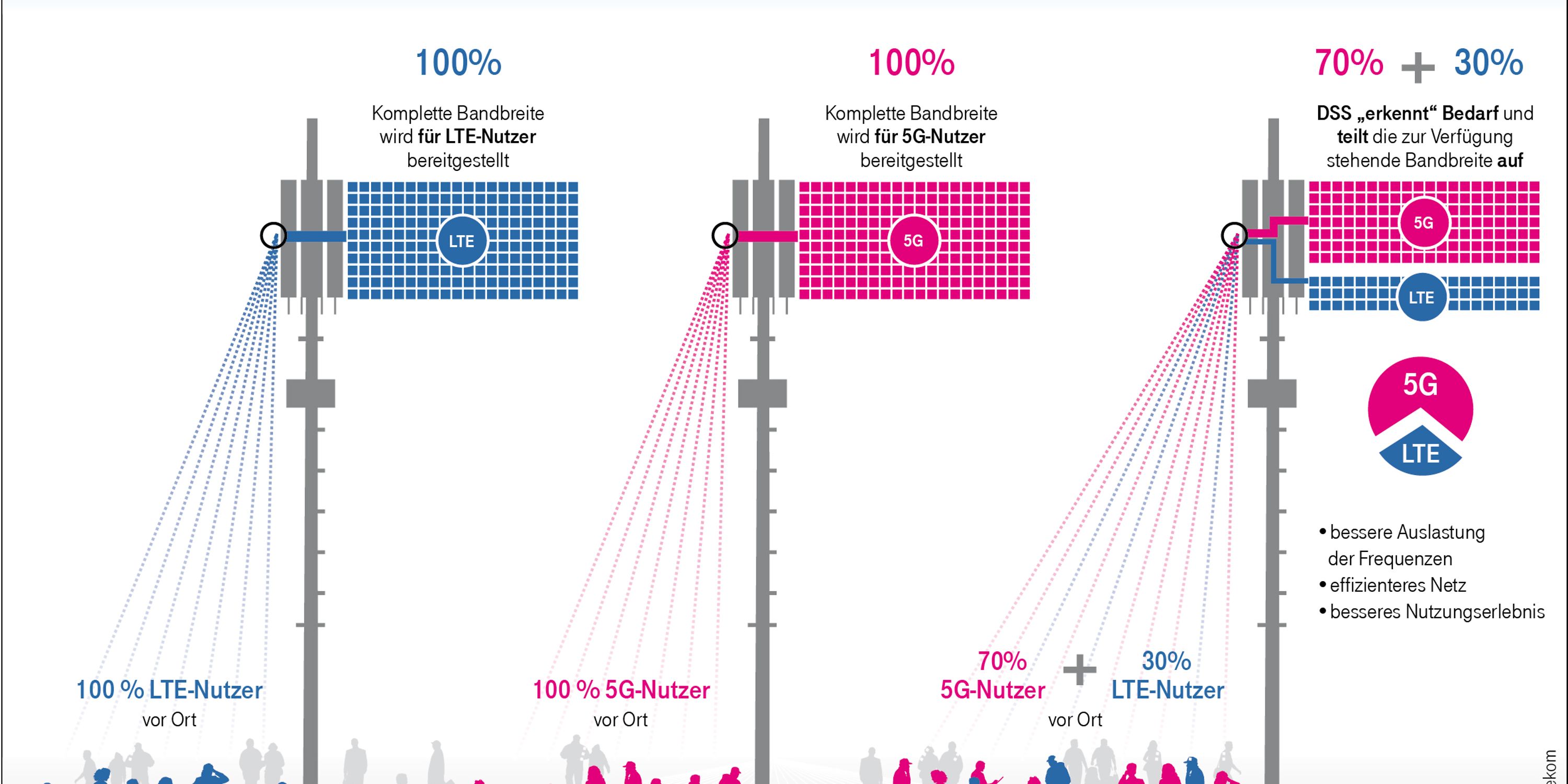

Sarebbe utile essere equilibrati, la giusta banda sotto, la giusta capacita radio, la giusta larghezza della cella in questione, giocando con potenze e priorità sulle varie frequenze ecc... qui devo ammettere che telekom tedesca ha fatto una lavoro sopraffino, c'è una pianificazione assurda, interferenze inesistenti o quasi, raramente si sovrappongono e lo fanno di poche decine di metri.
Sarebbe utile una tecnologia che telekom qui usa tra 4g e 5g, in italia scusate non lo so, perdonate la mia ignoranza.
Il DSS https://trovalost.it/dynamic-spectrum-sharing/
io non lo posso vedere in funzione, il mio telefono è solo 4g, ma sò per certo essere attivo qui in Germania almeno presso telekom
p.s. per chi se lo vuole leggere, google traduce abbastanza bene...
Il DSS è solo a livello di rete,lo usa praticamente ovunque Windtre qui per usare dinamicamente la frequenza B3 in 4g o N3 in 5g(i 1800mhz). Vodafone IT lo usa sulla B1/N1 ma non ovunque,Tim non pervenuta...
394
146
Tim ha attivato il DSS sulla banda 3 su due/tre siti in Piemonte
1,215
109
vero, ma se lo si usasse, lo spettro radio, quindi la parte fondamentale in pratica, sarebbe gestita molto meglio piuttosto che una assegnazione statica delle frequenze :)
